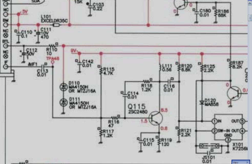

Em đang ôm con máy Pana TC-25P86V, con này hư bên đài rf (video tốt) Hình có nhưng cong vẹo uốn éo. Tổng TB1251CN máy 2 mạch in nên nhìn oải quá bác nào giải quyết ca này rồi xin ít chỉ giáo( các nguồn 5vIF, 9v, tuner lọc saw em dọn rồi) av OUT cũng bị.
nguồn 32V có không bạn,cần thiết thì tìm lock đúng thay vào để loại trừ..
