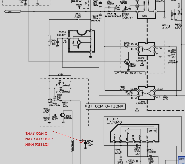

Nguyên văn bởi DT XUANHUONG Xem bài viếtcác bác ơi ? xin giúp em mí . chú LG 21FB70 xử lý 9381 ? hiên tượng máy chạy bình thường : nhưng mỗi khi chuyển kênh thì màn hinh lại chớp chớp vài cái rồi mới ổn định . hoặc khi chuyển cảnh là lại chớp chớp như đèn sân khấu vài cái ? em đã thay thử cao áp , tụ 180v , KĐS 6107 , TỤ G2 . rùi mà vẫn không phát hiên ra bệnh : xin các bác giúp em ạ ???? em xin cám ơn ??????????

Nguyên văn bởi anhnamdinh1 Xem bài viếtbạn thay thử tụ 47m/25v ở nguồn BT kích hay cóp lai nhớ xemĐT:0948119255
