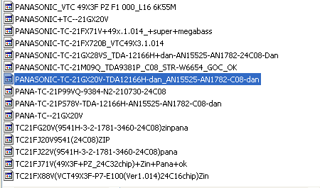

        • ae dien dan co phai con pana tc-21GX20V cho em voi e dang can giup em nha
          • a em danh lon con day la panasonic TC-29GX20V .ae nao co cho em nha
            • Nguyên văn bởi Banghuong Xem bài viết
              chịu có CHÚA mói hiểu được bài viết của bạn (ko dấu rồi còn lúc thì 21gx lúc 29 gx)
              • Nguyên văn bởi anhnamdinh1 Xem bài viết
                Amen.pó tay máy này không biết có gắng ic xử lý không nửa làm sao biết chính xác mà cho đây khó quá khó quá
                      Tặng bạn dùng thử fw của ae diễn đàn., Lưu ý ae ko nên gọi tôn giáo vào đây. Chỉ cụ Hồ và mấy số 0 là số cuối thôi:rolleyes
