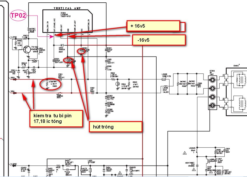

Chào các bác.! Mình đang rất cần file samsung Slim UR 29z50 . chạy tổng vuông (dán) TDA 12156H/N3/3 .VER LA 78045 .Nguồn 6754 .Nhớ 24c16 Bác nào có cho mình xin với nhé...Máy bị co mành trầm trọng..co trên khoảng 12cm, co dưới khoảng 16 cm .Mình đã mở mã chỉnh nhưng có tác dụng rất ít...mình đã thay IC LA 78045 và kiểm tra tất cả linh kiện mà mã số có số đầu là 3 (linh kiện phần dọc) nhưng không phát hiện được gì...Mình đã thay nhớ trắng vào ..máy chạy nhưng mở mã cũng chỉ chỉnh được rất ít...Mình đang lúng túng....bác nào gặp qua rồi hoặc biết thì gợi ý cho mình với nhé.! Thành thật cám ơn các bác nhiều.! Trong khi chờ đợi sự trợ giúp của các bác Mình sẽ kiểm tra lại toàn bộ linh kiện phần dọc 1 lần nữa xem sao..! 1 lần nữa mình chân thành cám ơn các bác.!
Bạn thay hết tụ lọc ở phần mành xem+điện trở,kt nguồn cấp cho vẹt,còn đây la file của e nóNguyên văn bởi tu_audio Xem bài viếtChào các bác.! Mình đang rất cần file samsung Slim UR 29z50 . chạy tổng vuông (dán) TDA 12156H/N3/3 .VER LA 78045 .Nguồn 6754 .Nhớ 24c16 Bác nào có cho mình xin với nhé...Máy bị co mành trầm trọng..co trên khoảng 12cm, co dưới khoảng 16 cm .Mình đã mở mã chỉnh nhưng có tác dụng rất ít...mình đã thay IC LA 78045 và kiểm tra tất cả linh kiện mà mã số có số đầu là 3 (linh kiện phần dọc) nhưng không phát hiện được gì...Mình đã thay nhớ trắng vào ..máy chạy nhưng mở mã cũng chỉ chỉnh được rất ít...Mình đang lúng túng....bác nào gặp qua rồi hoặc biết thì gợi ý cho mình với nhé.! Thành thật cám ơn các bác nhiều.! Trong khi chờ đợi sự trợ giúp của các bác Mình sẽ kiểm tra lại toàn bộ linh kiện phần dọc 1 lần nữa xem sao..! 1 lần nữa mình chân thành cám ơn các bác.!Điện máy: TÀI

bạn thay thử tụ và điện trở thoát mass dọc xem saoNguyên văn bởi tu_audio Xem bài viếtChào các bác.! Mình đang rất cần file samsung Slim UR 29z50 . chạy tổng vuông (dán) TDA 12156H/N3/3 .VER LA 78045 .Nguồn 6754 .Nhớ 24c16 Bác nào có cho mình xin với nhé...Máy bị co mành trầm trọng..co trên khoảng 12cm, co dưới khoảng 16 cm .Mình đã mở mã chỉnh nhưng có tác dụng rất ít...mình đã thay IC LA 78045 và kiểm tra tất cả linh kiện mà mã số có số đầu là 3 (linh kiện phần dọc) nhưng không phát hiện được gì...Mình đã thay nhớ trắng vào ..máy chạy nhưng mở mã cũng chỉ chỉnh được rất ít...Mình đang lúng túng....bác nào gặp qua rồi hoặc biết thì gợi ý cho mình với nhé.! Thành thật cám ơn các bác nhiều.! Trong khi chờ đợi sự trợ giúp của các bác Mình sẽ kiểm tra lại toàn bộ linh kiện phần dọc 1 lần nữa xem sao..! 1 lần nữa mình chân thành cám ơn các bác.!PHILONGDTM
MỸ LÂM-HÒN ĐẤT-KIÊN GIANG
bạn xem phần nầy có gúp gì đc cho bạn koNguyên văn bởi tu_audio Xem bài viếtChào các bác.! Mình đang rất cần file samsung Slim UR 29z50 . chạy tổng vuông (dán) TDA 12156H/N3/3 .VER LA 78045 .Nguồn 6754 .Nhớ 24c16 Bác nào có cho mình xin với nhé...Máy bị co mành trầm trọng..co trên khoảng 12cm, co dưới khoảng 16 cm .Mình đã mở mã chỉnh nhưng có tác dụng rất ít...mình đã thay IC LA 78045 và kiểm tra tất cả linh kiện mà mã số có số đầu là 3 (linh kiện phần dọc) nhưng không phát hiện được gì...Mình đã thay nhớ trắng vào ..máy chạy nhưng mở mã cũng chỉ chỉnh được rất ít...Mình đang lúng túng....bác nào gặp qua rồi hoặc biết thì gợi ý cho mình với nhé.! Thành thật cám ơn các bác nhiều.! Trong khi chờ đợi sự trợ giúp của các bác Mình sẽ kiểm tra lại toàn bộ linh kiện phần dọc 1 lần nữa xem sao..! 1 lần nữa mình chân thành cám ơn các bác.!
Bác Tài và anh em trên diễn đàn có sơ đồ model máy này cho mình 1 bản với....Mình có tìm trên diễn đàn nhưng không đúng ...máy mình chạy tổng TDA 12156H/N3/3 Nhưng trên diễn đàn chỉ có máy chạy tổng TDA 12176H/N3/3 thôi ..nên trị số linh kiện không giống.! Chân thành cám ơn bác cùng anh em nhiều.!
chưa tìm ra bệnh hả bạn,kt kĩ mấy con r xung quanh vẹt,chắc là do bạn bối rối quá nên để xÓt 1 lk nào đó.sơ đồ này mình k có rồi bạn ơiNguyên văn bởi tu_audio Xem bài viếtBác Tài và anh em trên diễn đàn có sơ đồ model máy này cho mình 1 bản với....Mình có tìm trên diễn đàn nhưng không đúng ...máy mình chạy tổng TDA 12156H/N3/3 Nhưng trên diễn đàn chỉ có máy chạy tổng TDA 12176H/N3/3 thôi ..nên trị số linh kiện không giống.! Chân thành cám ơn bác cùng anh em nhiều.!

Liên hệ số này coi thử có sơ đồ ko nhé 0914014051Nguyên văn bởi tu_audio Xem bài viếtBác Tài và anh em trên diễn đàn có sơ đồ model máy này cho mình 1 bản với....Mình có tìm trên diễn đàn nhưng không đúng ...máy mình chạy tổng TDA 12156H/N3/3 Nhưng trên diễn đàn chỉ có máy chạy tổng TDA 12176H/N3/3 thôi ..nên trị số linh kiện không giống.! Chân thành cám ơn bác cùng anh em nhiều.!Last edited by barabol; 31-03-2014, 23:15.Điện máy: TÀI
ĐC:HÒA BẮC-HÒA VANG-ĐÀ NẴNG
DT:0905883043
bạn xem tv model gì để mình xem có khôngNguyên văn bởi tu_audio Xem bài viếtBác Tài và anh em trên diễn đàn có sơ đồ model máy này cho mình 1 bản với....Mình có tìm trên diễn đàn nhưng không đúng ...máy mình chạy tổng TDA 12156H/N3/3 Nhưng trên diễn đàn chỉ có máy chạy tổng TDA 12176H/N3/3 thôi ..nên trị số linh kiện không giống.! Chân thành cám ơn bác cùng anh em nhiều.!
Máy samsung UR 29Z50 bác Cương ạ.! Mình đã kiểm tra tất cả 4 lần rồi...làm chán .thế là ngồi nghỉ 1 lúc ...pha ấm trà ..ngồi nhâm nhi..nghe năm ba bản nhạc vàng ...rồi lại kiểm tra lại toàn bộ...4 vòng như thế vẫn chưa ra ..thế mới đau chứ....Bcá tìm giúp xem có không .? cho mình 1 bản với.! Cám ơn bác thật nhiều ..!Nguyên văn bởi votricuong Xem bài viếtbạn xem tv model gì để mình xem có không
