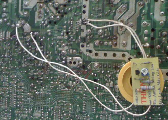

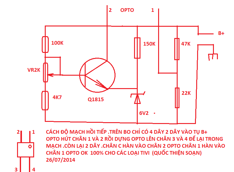

TẶng ae mẠch hỒi tiẾp ĐỘ tẤt cẢ cÁc loẠi tivi ok

Nguyên văn bởi quoc thien Xem bài viếtTẶng ae mẠch hỒi tiẾp ĐỘ tẤt cẢ cÁc loẠi tivi ok[email]daihoan1977@yahoo.com.vn

Nguyên văn bởi vantienbt Xem bài viếtxin huynh nói rõ hơn về công dụng của mạch hồi tiếp này với???? khi nào mới dùng đến mạch hồi tiếp này vậy huynh ??? cảm ơn huynh nhiều lắm ....ĐIÊN TỬ QUỐC THIỆN

Nguyên văn bởi quoc thien Xem bài viếtĐo lẠi tia g bỊ tuỘt vol c khuÊt Đai sẮt rỒi .hÚt chÂn ĐÈn g cÔi vol nÓ cÓ lÊn khÔng nẾu lÊn thÌ bỊ chẠm tia g .phẢi dÙng vỢt mŨi tÁch tia ra ok
Bác chỉ cháu cách dùng vợt muỗi tách tia rara với để lần sau có gặp cháu biết khắc phục nó. Nếu bác có chia se rồi thì trang nào bác cho cháu địa chỉ. Cháu cam ơn
