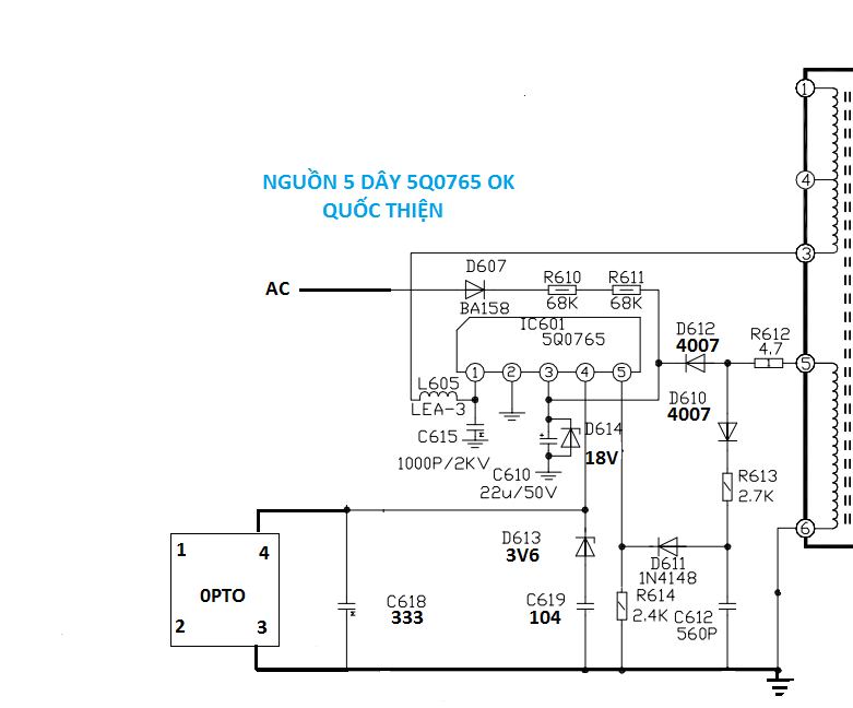

ae ai có làm wa pan tivi philip 14 xin chỉ giáo !!!
không rõ model, khiển saa 5542 ps/m2/0060, giải mã tda 8842, nho 24w08.pan là cháy nguồn mình sửa nguồn chạy rồi mà giờ mở máy lên khoảng vài giây là trở về tắt chờ, 2bên màn hình bị tóp vào mỗi bên khoảng 1cm. các điện thế đo đủ,b+ loại này chạy 95 v.cảm ơn ae nhiều !!!
