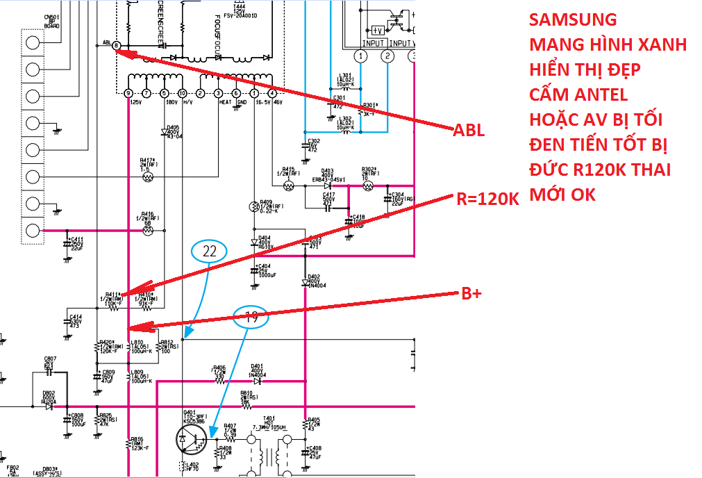

Nguyên văn bởi nguyenhoang0 Xem bài viếttivi lg 17.e đang làm con lg 17.khi không cắm tín hiệu thì vẫn có phông xanh bình thường.ma khi cắm tín hiệu vào thì màn hình tối om.vặn g2 cao lên thì có ảnh nhưng nổi tia quét ngược.khi vặn g2 thấp xuống man tối thì bấm menu hay +- volum thì vẫn hiển thị trên màn tối.mấy chay tông 9381 nhớ 24c16.e đã thay tông thay nhớ kiêm tra abl nhung vẫn chưa có kết quả mong cac bac trêmn dd giúp e với!

Nguyên văn bởi nguyenhoang0 Xem bài viếte đẫ làm tất cả như các bác nói nhưng k được.và e cũng đã nối 5v qua con trở 1k vào chân tổng của abl có ảnh nhưng xấu lắm.các bác còn cách nào k chỉ e với
