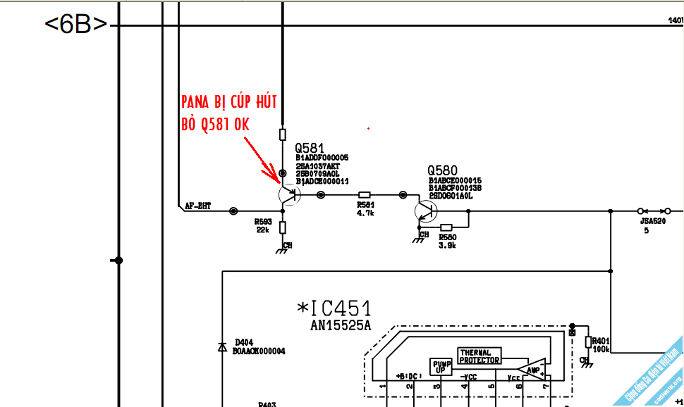

các bác giúp dùm , số là em đang nhận tivi pana 21PS76V nguồn 7654 tổng 12166 . mở công tắc lên chỉ báo đèn đỏ . bấm CH+ thi đèn báo chuyển xanh ,nhưng có khi thì máy chạy có khi thì không.nhưng khi máy chạy thì chạy tốt suốt cả ngày không sau ,nhưng tắt mở lại thì dẫn y như củ, chỉ báo đèn nguồn màu đỏ bấm CH+ thì đèn báo chuyển xanh nhưng củng có khi chạy khi không.kiểm tra chỉ phát hiện tại đầu tụ c882 lúc máy chạy là 11v còn lúc máy không chạy thì tại đây chỉ có 10v . em đã thay tụ c882 , c880 , D854. nhưng dẫn chưa được .các bác có gặp qua bệnh này xin chỉ giúp cám ơn rất nhiều ( tại đầu tụ C882 nếu đặt que đo tại đó rồi bấm công tắc nguồn nếu có đủ 11v thì máy sẽ chạy còn 10v thì máy sẽ không chạy ,mặc dù đèn nguồn báo màu xanh nhưng em chưa có hướng giải quyết}
Nguyên văn bởi minhphung83 Xem bài viếthút bỏ Q857 ra ngoài sem nguồn ra đủ không. con này nằm trên đường mở nguồn. nằm ngay mấy con diot nắn nguồn ra
Nguyên văn bởi tri thuc Xem bài viếtcám ơn bác nhiều lắm nhưng em đã hút q857 rồi cũng không được bác ơi, mong các bác giúp dùm cám ơn.Vũ Kiên. Xã Hiền ninh - Huyện Sóc sơn - TP Hà nội
Nguyên văn bởi tri thuc Xem bài viếtcác bác giúp dùm , số là em đang nhận tivi pana 21PS76V nguồn 7654 tổng 12166 . mở công tắc lên chỉ báo đèn đỏ . bấm CH+ thi đèn báo chuyển xanh ,nhưng có khi thì máy chạy có khi thì không.nhưng khi máy chạy thì chạy tốt suốt cả ngày không sau ,nhưng tắt mở lại thì dẫn y như củ, chỉ báo đèn nguồn màu đỏ bấm CH+ thì đèn báo chuyển xanh nhưng củng có khi chạy khi không.kiểm tra chỉ phát hiện tại đầu tụ c882 lúc máy chạy là 11v còn lúc máy không chạy thì tại đây chỉ có 10v . em đã thay tụ c882 , c880 , D854. nhưng dẫn chưa được .các bác có gặp qua bệnh này xin chỉ giúp cám ơn rất nhiều ( tại đầu tụ C882 nếu đặt que đo tại đó rồi bấm công tắc nguồn nếu có đủ 11v thì máy sẽ chạy còn 10v thì máy sẽ không chạy ,mặc dù đèn nguồn báo màu xanh nhưng em chưa có hướng giải quyết}
cám ơn các bác rất nhiều đã nhiệt tình giúp đỡ , tụ lọc nguồn 11v em cũng đã thay rồi và lúc báo đèn xanh mà máy không chạy thì nguồn 140v , 13v dẫn có đủ ,chỉ duy nhất là nguồn 11v tuột khoảng 10v nên máy không hoạt động . nhưng nếu mở công tắc mà nguồn 11v có đủ là máy sẽ chạy . ( khi bấm công tắc nếu nguồn 11v có đủ thì máy sẽ chuyển sang đèn xanh và chạy luôn . còn mở công tắc mà nguồn 11v không đủ thì máy chỉ báo đèn đỏ thôi , bấm CH+ thì đèn báo chuyển sang xanh nhưng máy không hoạt động) mong AE chỉ giúp cám ơn rất rất nhiều.
Nguyên văn bởi tri thuc Xem bài viếtcám ơn các bác rất nhiều đã nhiệt tình giúp đỡ , tụ lọc nguồn 11v em cũng đã thay rồi và lúc báo đèn xanh mà máy không chạy thì nguồn 140v , 13v dẫn có đủ ,chỉ duy nhất là nguồn 11v tuột khoảng 10v nên máy không hoạt động . nhưng nếu mở công tắc mà nguồn 11v có đủ là máy sẽ chạy . ( khi bấm công tắc nếu nguồn 11v có đủ thì máy sẽ chuyển sang đèn xanh và chạy luôn . còn mở công tắc mà nguồn 11v không đủ thì máy chỉ báo đèn đỏ thôi , bấm CH+ thì đèn báo chuyển sang xanh nhưng máy không hoạt động) mong AE chỉ giúp cám ơn rất rất nhiều.
Nguyên văn bởi minhphung83 Xem bài viếtbác thay thử biến áp nguồn đi. khi tháo bỏ q857 nguồn luôn luôn phải ra đủ. bac nên coi lai phần nguồn
bỏ như vậy là sai so với thiết kế nhưng sẽ ổn hơn (ko cần dùng nguồn bù từ 140v sang cho nguồn 5v /tránh được chết tổng khi mạch bù này hỏng,chập đènq857hoặc mạch ổn áp cho mạch này hỏng/cho nguồn chạy trực tiếp sẽ ổn hơn tránh cho ic nguồn và so áp đỡ hỏng khi thay đổi đột ngột)mình cũng đã làm như thế nhiều với pana có nguồn bù từ 140v cho nguồn chạy đủ luôn ko qua tắt chờ rồi máy chạy rất ổn ko chết tổng nếu a/e liều như mình thì thử nhé mấy lời mạo muội mong a/e bỏ quá đừng nếm đá nhé
