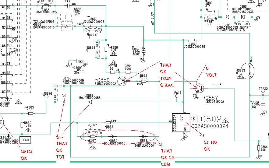

  • Da co ae nao giai quyet dc vu nguon cho Stb dong Pana 49x chua vay. Em dang dau dau voi no. Bo con bu volt mode stb( A...) thi qua thuong. Em muon phuc che nhu zin. Ae thong cam, on dt ko dau ko tieng Viet. Te that!!!!
          bỏ con A gỡ DZ 862 ra vẫn stanby như thường mà

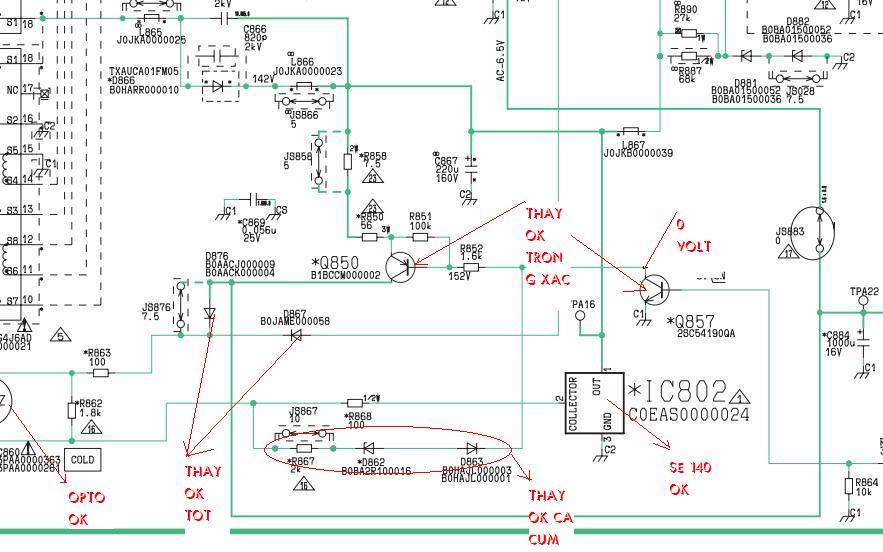

                E thay gần hết lk liên quan mà nó mode STB chỉ giảm còn 138v, trở R850 bốc khói. hiện gỡ Q850 , dz 862 máy chạy bình thường nhưng muốn sửa cho ra cái pan STB này. Bác và các anh cao thủ giúp em xem còn lý do gì nữa ko, hay nó bi bên sơ cấp chăng?
                  gửi cho mình cái sơ đồ.Tối mình ngồi phân tích toàn diện cái chế độ stb của pana này cho.Hoạt động chế độ stanby của Panasonic:Phân tích dựa trên cách mình hiểu nên đúng hay sai mọi người bỏ qua cho.Các hãng tivi đều có chế độ này nhưng ko giống nhau,LG và sam sung thì giảm hoạt động của nguồn xuống 1 chút,B+ còn khoảng 90v,khi đó vẫn đảm bảo nguồn 5v nuôi VXL đủ.Dòng Panasonic này mình thấy nó khống chế nguồn ác nhất(khi đó tivi tiêu thụ điện ít nhất),B+ từ 140v xuống còn 11v,vì thế mức áp tạo ra 3,3v và 1,8v nuôi VXL là mất hoàn toàn,do đó để duy trì sự sống cho VXL khi tắt chờ,nhà sx thiết kế mạch bù áp từ đường B+ sang.Mình cũng thấy cái mạch này cũng có nhược điểm,như bác anhnamdinh1 nói ở trên rồi,nếu để mình cải tiến cái mạch này thì đơn giản là tại chân C của Q850 lắp thêm 1 diot ổn áp 12v ghim về mass,hoạc phức tạp hơn là chuyển chế độ hoạt động của Q850 từ dạng khóa điện tử sang chế độ hoạt động vừa khóa điện tử và ổn áp luôn.Nhưng với thợ sửa,khi mạch này lỗi thì ta tháo Q850 và Q857 đi là tivi chạy bình thường.Nhưng ai muốn hiểu nó thì có thể tham khảo phân tích của mình sau: khi tivi chạy bình thường (power on) chân AB-st/on từ VXL tác động vào chân B Q857 là 0v làm nó khóa,các lk R867,D862,D863 ko có tác động gì với mạch,áp B+ qua R851 tác động vào B của Q850 làm nó cũng khóa.Khi tivi chuyển sang tắt chờ( power off) chân ab-st/on chuyển lên mức cao 3,3v,làm Q857 mở thông từ C sang E.Lúc này chân 2 của so quang đc nối mass qua các lk gồm R867,D862,D863 làm nó mở 1 mức nhất định,tác động sang bên sơ cấp khống chế ic nguồn giảm hoạt động khiến B+ chỉ còn khoảng 11v,các mức nguồn khác mất hết,vì thế để duy trì hoạt động của VXL thì lúc này Q850 mở thông,áp B+ 11V qua R850 ,Q850 bù áp sang cho IC871,IC875 (tạo ra 3,3v và 1,8v nuôi VXL),vì nguồn 10,5V qua D867 cấp cho chân 1 của so quang cũng mất nên có D876 bù áp vào chân 1 đảm bảo duy trì hoạt động của mạch hồi tiếp.Nói thêm là se140 lúc này ko tham gia gì vào mức nguồn ra nữa cả,vì chân 1 của nó áp rất thấp,điện áp ra lúc này phụ thuộc vào các lk gồm R867,DZ862,D863
                            xem cái hình của bạn,nếu chuyển về stanby mà B+ 138 thì R850 bốc khói,bạn xem các lk sau:Q857,D863,DZ862,R867.Chú ý Q857 mở thông C về mass chưa? DZ862 thay đúng chưa,vì con này DZ rất thấp.
                              Đúng vậy Bác, DZ862 con này 21'' nó dùng 3v3v, 25" nó là 3v8. cụm này e đã khảo rất kỹ( dĩ nhiên R phân áp 2 đời có khác, vì thế em ghi chú là nhấc cả cụm) Em đã độ cho mode stb thấp như thiết kế rồi, nhưng thời hằng chuyển tiếp nó bị delay. Sợ lại lỗi rom nên muốn phục hồi như Zin. Vẫn chờ ý kiến của bác và các cao thủ. Thêm tí em vừa thay con IC801 và con tụ C842 mới khít, cũng vậy.
                                E có ghi chú pin C con Q857 đang 0 volt.
