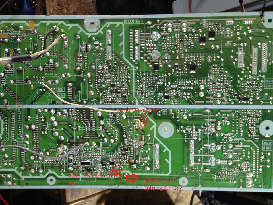

các bác giúp ca bệnh này panasonic TH-P42X30V mất nguồn VSS đèn đỏ nháy 14 nhịp
khi mở lệnh on replay đóng nguồn chân tụ đạt 400v có đến công suất nguồn sơ cấp VSS nhưng ko có dao động cho CS dẫn.tại chân 1 và 2 ic opto ( như hình) đo có nguồn 15v chân 3 và 4 ko có.em dùng r1 1om nối mát quẹt thử vào chân 1 và 2 ic opto nhưng bên chân 4 ic opto ko suất hiện điện áp
