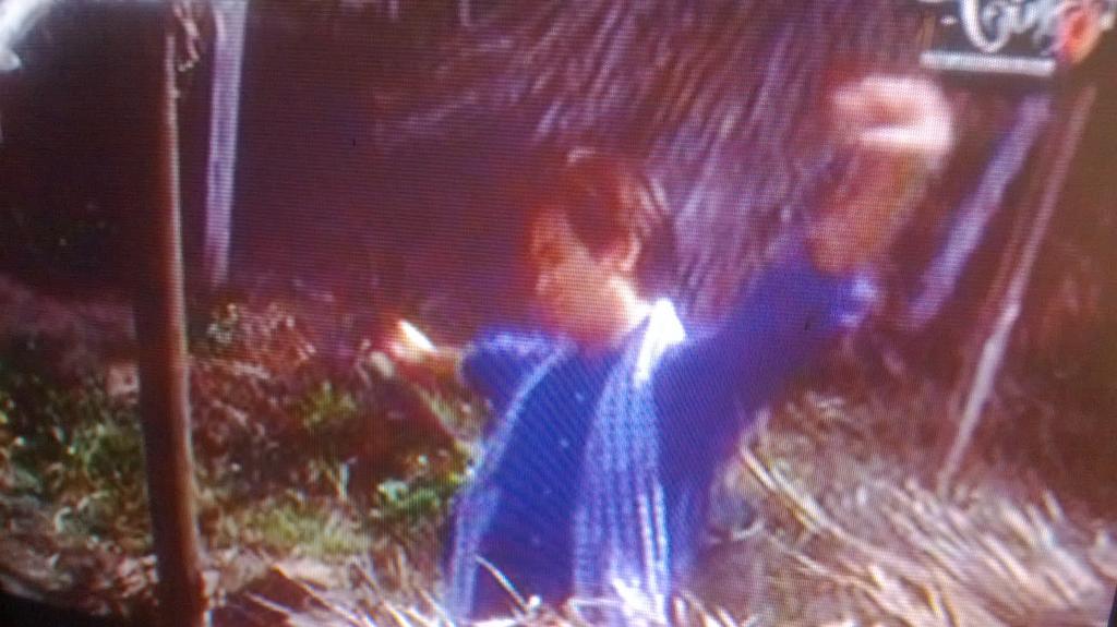

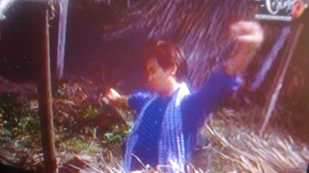

    1 : đã mở service chỉnh H ship về -128 thì vẫn còn thiếu 2cm....
    2 : nó đã sai cả màu da mặt người thì màu tím nữa chứ...
    thanks các bạn đã quan tâm .. các bác nào gặp pan này rồi xin chỉ giáo,,,,
    bác thử kiểm tra lại nguồn 3.3 và 1.8v cấp cho ic tổng xem . pana hay bị lỗi mấy nguồn làm máy hay bị bệnh lung tung lắm.

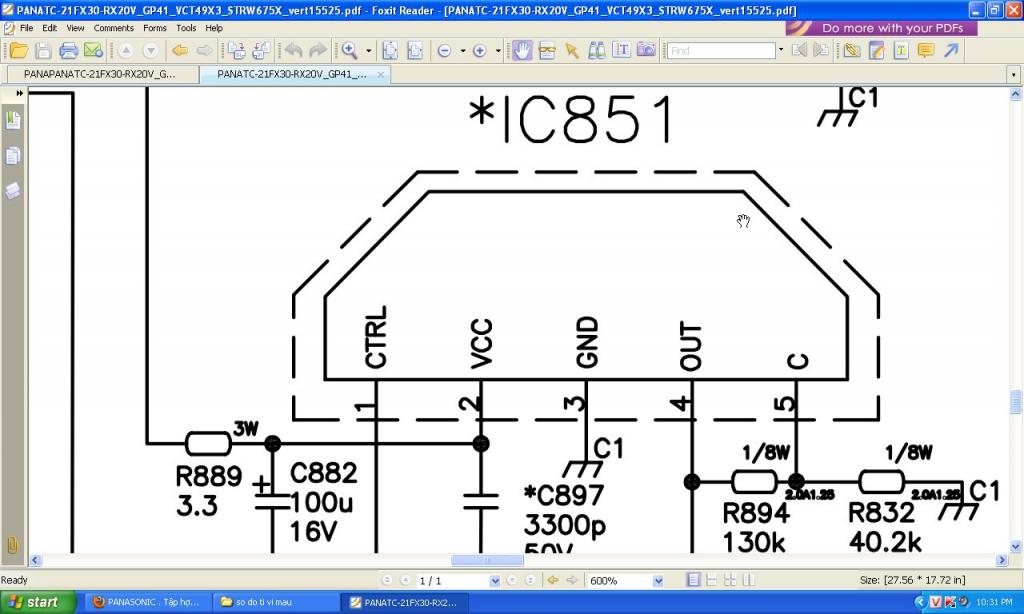

          • khong biet ly do gi ma nguon ra 110 cao qua no tu loc luon
            • R889 =8,2 ohm
              • Nguyên văn bởi huy201258 Xem bài viết
                r889 =8,2 ohm
                r889= 3.3 ôm

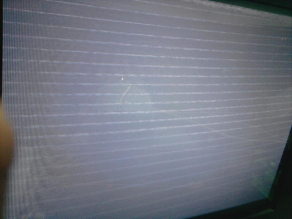

                    • TIVI PANA TC- 21gX28VS IC TỔNG DÁN 12166, IC VERT 15525 CẦN GIÚP ĐỠ
                      Lúc đầu khách đem lại hiện tượng máy có lằn sáng ngang chớp tắt liên tục. e đã thay ic vert thử rồi máy vẫn như cũ. kiểm tra thấy R680 cấp nguồn 8v, R850 bị đứt,Q850 chạm, IC851 chạm, em đã thay rồi nguồn 3v3, 5v, 8v đều có đủ nhưng máy mở lên hình bị nhiều sọc ngang như hình dưới lúc thì 7 sắc cầu vòng . mong a e giúp đỡ
