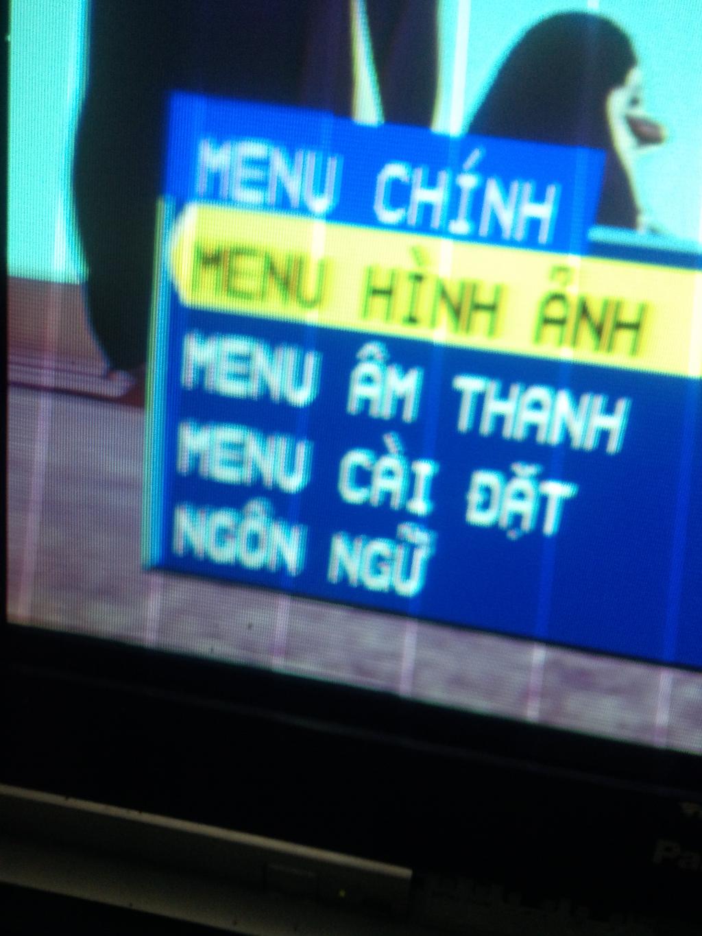

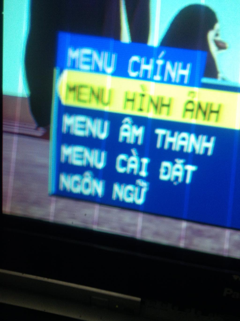

                        • Các bác ơi. em mới thử sửa cái tivi pana 29fx20b. nó bị hiện tượng nhòe hình cố định.
                          Như thế này. Tình trạng là em phải kiểm tra những bộ phận nào ah.
                          • Nguyên văn bởi vip0traivinh Xem bài viết
                            [ATTACH=CONFIG]62101[/ATTACH]
                            Đứt hoặc tăng trị số R889- 3,3ohm cấp nguồn IC851
