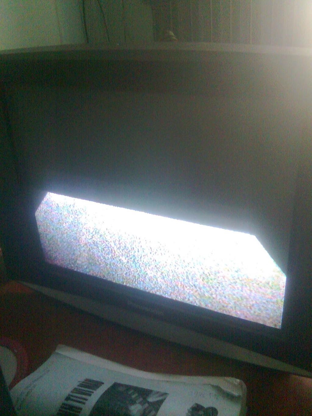

Xin chào các bác trên diễn đàn, e vừa gặp con panasonic TC-21RX20V, tổng VCT 49x3f ver1.004, mành STV9325, máy bị sét đánh , tiếng bt nhưng hình ảnh bị như hình
Em kiểm tra các nguồn cấp 1.8v, 3.3v, 5v, 8v, cho IC tổng có đủ, đã nạp lại IC nhớ nhưng vẫn thế, bác nào đã gặp bệnh này xin chỉ gáio cho e với. E xin chân thành cảm ơn !!!♥ Hải Dương ♥
Nguyên văn bởi xuanhoa_tphd Xem bài viếtXin chào các bác trên diễn đàn, e vừa gặp con panasonic TC-21RX20V, tổng VCT 49x3f ver1.004, mành STV9325, máy bị sét đánh , tiếng bt nhưng hình ảnh bị như hình [ATTACH=CONFIG]67900[/ATTACH]
Em kiểm tra các nguồn cấp 1.8v, 3.3v, 5v, 8v, cho IC tổng có đủ, đã nạp lại IC nhớ nhưng vẫn thế, bác nào đã gặp bệnh này xin chỉ gáio cho e với. E xin chân thành cảm ơn !!!Thuần, An Lư, Thủy Nguyên, Hải Phòng
Nguyên văn bởi thuancoi1974 Xem bài viếtBạn cho vỉ sang đèn khác thử xem ...Nếu ngắt thì cho thêm cuộn cản ..♥ Hải Dương ♥
[QUOTE=xuanhoa_tphd;733048]Bác Thuần ơi bác có thể nói rõ cho e đc ko ? e vừa chạm tay vào chân ic mành thì màn vẫn bung ra bác ah [/QUOTE]Thế thì chỉ chỉ có linh kiện quanh IC mành thôi ,,,Mình thì hay dùng tụ mới tinh để thử ,,vì phần Mành không lên dùng tụ rút vỉ ,,Thuần, An Lư, Thủy Nguyên, Hải Phòng

Vâng, em sẽ KT, nhưng theo bác khả năng tèo IC tổng có cao ko ạ ?Thuần, An Lư, Thủy Nguyên, Hải Phòng
[QUOTE=thuancoi1974;733079]Nguyên văn bởi xuanhoa_tphd Xem bài viếtCứ thay thử linh kiện và IC mành đã ,,cuối cùng hẵng tính đến tổng ,,Vì IC zic jac này khó chết hơn IC dánHỌC-HỌC NỮA-HỌC MÃI

Bác ơi, em đã đo và Kt các linh kiện xung quanh IC mành nhưng ko phát hiện con nào chết, thay ic mành rồi ko đc bác ah. e đo 2 chân Ver + và - từ chân ic tổng điện áp khác nhauThuần, An Lư, Thủy Nguyên, Hải Phòng
