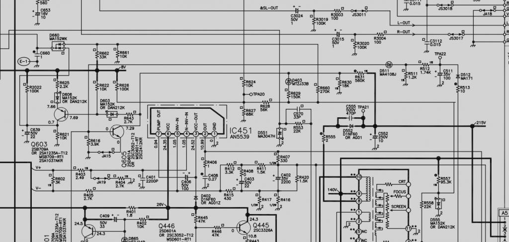

Nguyên văn bởi nhatanh683 Xem bài viếtmay minh bi ABL roi...mở lên vua tháy hạt mưa thi tắt ngay.bac gặp bẹnh này chua.giup mình luôn tí(chua dc 2s ,tắt ngay..may dã bi cháy mạch in)Một khoảnh khắc hạnh phúc là một niềm vui bất diệt.

Nguyên văn bởi huu.tan Xem bài viếtTôi đang gặp con LCD Panasonic L32C22V Hiện tượng: máy chạy có ảnh + tiếng bình thường sau 2- 3 giây lại tắt chờ. Các pro giúp tôi sớm với nha!hotline: 0938888333

chào anh em ,em đang làm 1 con pana 25fx20 nhận về máy không ra nguồn em thay ic nguồn thì nguồn ra bình thường nhung khi em lắp con ổn áp 5v và 1v8 vôn vào thì máy chạy chua được 1s thì nguồn B+ ngắt còn khoảng 7v hay 8v j đấy,xin anh em chỉ bảo.em xin cám ơn mọi người trước
Nguyên văn bởi nhatanh683 Xem bài viếtcon tông tda 9384 ban akMột khoảnh khắc hạnh phúc là một niềm vui bất diệt.
Nguyên văn bởi viet051983 Xem bài viếtbạn thay tụ ở ic vert là ok ngay......
Nguyên văn bởi hungkito Xem bài viếtLỗi nguồn rồi bạn, cái nguồn bé tẹo phía dưới gầm máy đó, bạn có thể cầm qua tôi đổi cho cái khác(¯`v´¯)

Nguyên văn bởi huyQN Xem bài viếtTụ nào vậy bạn mình đã nguồn hay hồi tiếp
Nguyên văn bởi Dr_Hong Xem bài viếtokie anh nhấc con Diode dán D660 máy sẽ hết tắt, tiếp theo làm cỏ mạch ABL là ngon lun.
