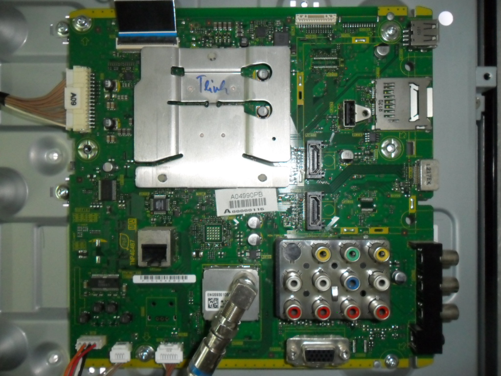

Nguyên văn bởi tungl@n Xem bài viếtCó anh em có Board hình của LCD Pana_L32c3V không? Mình đang cần-nếu có vui lòng báo giá luôn nha(Di động:0906442044)
Mà nó bị bịnh làm sao vậy!

Nguyên văn bởi thanhson Xem bài viếtBo của bác nó có giống em này không vậy
[ATTACH=CONFIG]74272[/ATTACH]
Mình thấy mã Bo: TNP4G87 là giống rồi?! nhưng Bo của bạn cao cấp hơn vì mình thấy có cổng Lan và có 3 cổng HDMI. Bo của mình không có cổng Lan va chỉ có 2 HDMI.(Bạn chỉ mình cách Up hình lên với) Cảm ơn bạn.
Hiện nay nó bị AV không hình, chỉ có cổng HDMI là có hình mà thôi. Bo bị sét đánh mà, thấy nó bị nổ con IC av switch R2A11023F!!! bị nổ phần số...23F.
Cs mua được IC không bạn, chỉ mình với.Last edited by tungl@n; 16-09-2013, 16:08.
