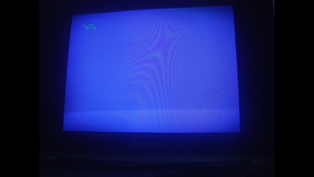

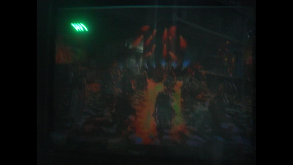

                  • Chào các bác em nhận 1 con Pana21RX28 bị méo gối không dò đc kênh nào. khi không có tín hiệu vào thì màn sáng hiển thị bình thường khi cho tín hiệu AV vào thì màn hình tối mờ. Nhờ các bác giúp em các bước kiểm tra con này với em xin cảm ơn.

                    • Nguyên văn bởi thanhcoi85 Xem bài viết
                      [ATTACH=CONFIG]76342[/ATTACH][ATTACH=CONFIG]76343[/ATTACH][ATTACH=CONFIG]76344[/ATTACH]
                      thay r889 đi bạn
                      • Cho em hỏi chút nữa là con điện trở này có giá trị bao nhiêu? tại con này nó bạc hết chả nhìn thấy gì cả. Em rút ra đo nó 10 ôm
                          8.2om nhưng 10 om thì chắc là vẫn chạy tốt.
                          • CÒn Pan méo gối nữa nhờ các bác tư vấn hộ tý. Giúp cho chót đi cảm ơn 2 bác nhiều em đã thay con trở khác vào oke rồi. Đồng hồ của em bị sai nên đo không chính xác
                              bác cứ làm như 2 bác chỉ đi, máy chạy ok luôn
