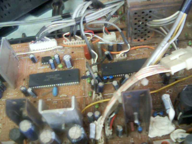

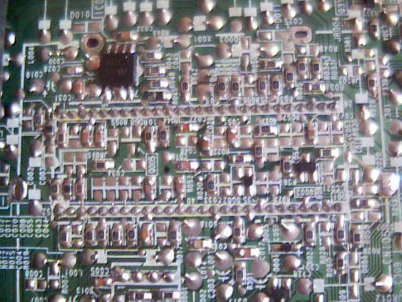

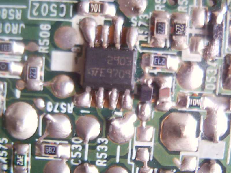

[QUOTE=luu van binh;235837]trước tiên cám ơn bạn đã nhiệt tình giúp mình.máy của mình bị xì flyback ,chay sò ngang .Thay xong bị protec không mở nguồn,nối tắt điên trở B+ cấp cho flyback máy chạy hình ,tiếng ,màu bình thuờng.Nhưng bị méo phìa trên hìnhnhư quả địa cầu lúc này đèn power chớp 5 cái,mình thay plyback khác đời,mình để máy chạy như vặy cả ngày nhưng không thấy trở ngại gì nhưng giao cho khách thì hơi ngại,bạn có ý kiến gì giúp minh không?thân chào bạn.
Vậy nó bị hư phần méo gối . Nếu Bạn vào servive chỉnh ko có tác dụng thì sửa ở IC 502 số 2903 8 pin .
