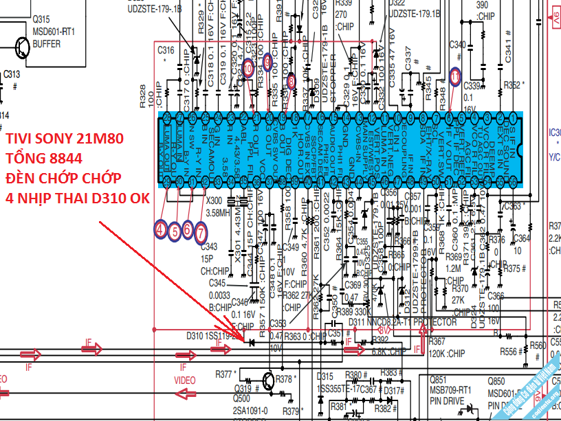

chào các a e ?
e đang làm con sony KV-HA 21M80 , tổng tda8844 , vxl cxp85224 , của e chạy 1 lúc khoảng 15p thì hình ảnh bị co từ dưới co lên 5cm,,,rồi 10cm,,, màn ảnh khi đó cứ rung rung nhảy nhảy rồi tắt chờ và đèn đo r nháy 4 nhịp , có lúc còn ko cả lên và đèn đỏ nháy 4 nhịp
e đã kt đường xung dòng và xung mành rồi mà ko phát hiện ra con nào chết , đèn Q005 e thay 2, 3 lần rồi , ic mành e thay rồi, kt và thay thử hết lk chân 3 xung mành của ic mành , e hút hở chân 50 bv ko được , e hút hở và kt D310 , D311 , e hàn lại toàn bộ mạch ,,,mà vẫn chưa khỏi bệnh ai có kinh nghiệm về pan này giúp e với

máy của e phức tạp quá các bác ạ ,có lúc nó lại nháy có 2 nhịp thôi , lúc thì nháy 4 nhịp, mong các cao thủ ra tay giúp e týĐIỆN TỬ ANH TUẤN

Nguyên văn bởi thuancoi1974 Xem bài viếtTuấn xem tham khảo cái này của Bác Quốc Thiện thử coi sao ...
hình nhòe kinh khủng a ơi ko xem nổiĐIỆN TỬ ANH TUẤN
