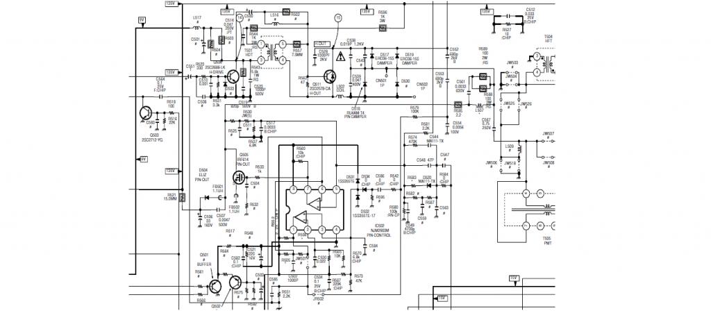

                        • mình nhận của khách con TV SONY KV-XA25M83 máy bị bảo vệ,mở lên đóng relay kêu tạch tạch 1 lát rồi ngắt,hút sò ngang gắn tải giả vẫn bị nguồn ra dao động liên tục,kiểm tra thì phát hiện diode DAMPER bị chạm (2 con mắc //,chạm 1 con) thay vào thì lên nguồn 135v,gắn sò ngang vào máy chạy nhưng bị méo gối )(.
                          Mình tìm trong diễn đàn có mạch méo gối nhưng khác 1 chỗ là TV này mạch méo gối kg có con 4558,chỉ có con IC502 là NJM2903M,và trans fet Q505 IRF614. Khi để con IRF614 trong mạch thì đo chân D được 4v,chân G khoảng 1,5v,nguồn IC 2803 9v,màn hình lúc này bị méo gối nhưng bung ra hết (chỉ thấy chữ H của HTV9). nhưng khi rút con IRF614 ra khỏi mạch thì chân D lên tới 35v,chân G 4v, đồng thời màn hình co vào (thấy chữ HTV9 nằm đúng vị trí) nhưng bị khuyết ở giữa như thế này )(.
                          Mình loay hoay mãi từ tối đến g vẫn chưa khắc phục được,nhờ các cao thủ vào giúp 1 tay vì mình thấy pan méo gối này kg dễ chút nào.
                          Xin cảm ơn các bạn !
                          P/S: bổ sung thông tin IC VXL CXP750097, tổng CXA2159S, nguồn STR R6456.

                              Hiếm thấy một bài viết có đầy đủ thông tin như thế này !
                              Vấn đề của bạn kiểm tra theo các hướng sau :
                              -Diot Damper hỏng dẫn đến các linh kiện trên đường từ Diot đệm này đến fet méo gối IRF614->hõng LM2903: Bao gồm R585, C567, C561, D504, C507, C506,C509 , IRF614, LM2903.
                              -Xung H và V qua mạch visai Q501 và Q502 vào chân 6 LM2903, xung EW vào chân 5.kiểm tra xem các xung này có chưa?
                              Các lỗi méo gối thường gặp trên SoNY:
                              -Hõng tụ trên đường chân D của IRF614
                              -Đứt hoặc tăng trị số các R phân cực cho mạch thuật toán trong LM2903 và 4558, các R này từ các nguồn B+ 135v, nguồn 9v, nguồn 14v.
                              -Rò rỉ đường mạch in gần LM2903, rò rỉ chíp diot gần LM2903
                              -Lỗi chương trình .ít găp.
                              Nếu bạn cần sơ đồ thì qua luồng Tuyễn Tập Sơ Đồ

                                Mình cảm ơn bạn đã cho ý kiến. Mình có sơ đồ và đã kiểm tra các trở và tụ trên đường đến fet IRF614 và IC 2903. Mạch này k có IC 4558, mình đã tháo con fet ra ngoài đo thấy rĩ GS rồi,đang đi làm nên chưa mua được. Điều mình ngán nhất là mấy con trở, tụ và diode dán dưới mạch in (thay mấy con này nhiêu khê quá.
                                Trong vỉ máy k có 2 con trans Q501 và Q502.
