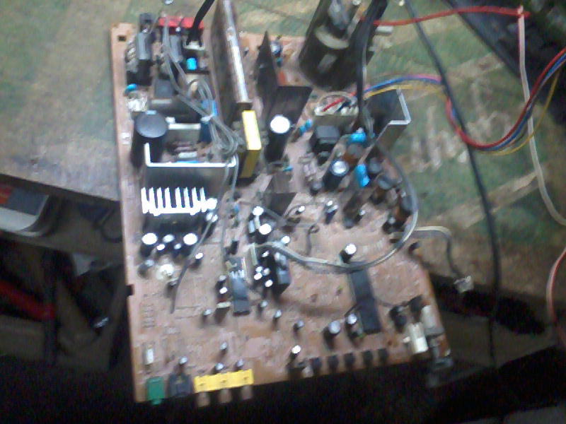

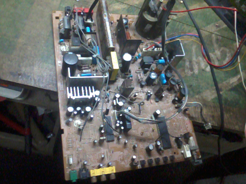

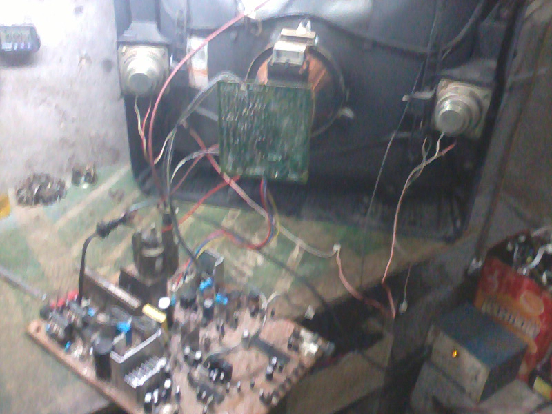

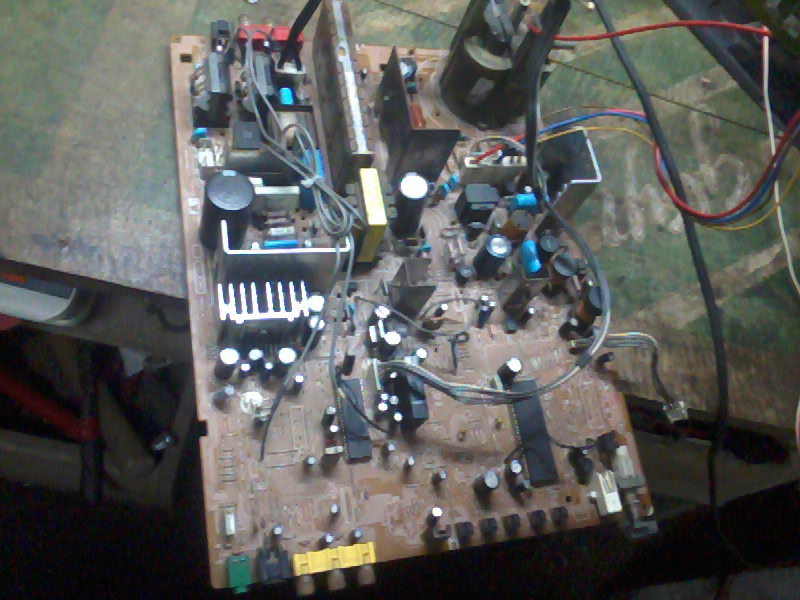

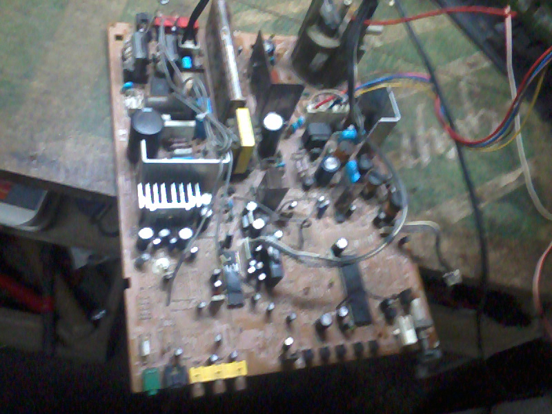

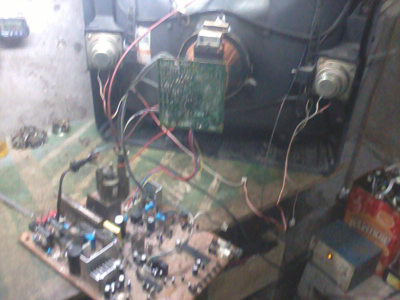

các bác giúp em với, em có tivi sony kv-xf21m80 lúc đầu bệnh của nó là bị đánh điện ở cao áp (8-598-858-00
)sau đó em đi mua 1 con cao áp moi (8-598-858) thay vào và bật lên có tiếng và phải chờ khoảng 30 giây đến 2 phút mới lên hình, khi lên hình thì hình ảnh chỉ có màu xanh lơ đâm, kiểm tra kb-kg-kr thây mấy chân này có điện áp ko bằng nhau kb 150v, kg 110v, kr 100v, em mới vào nghề chưa có kinh nghiệm j nhiều mong các bác giúp em với, em xin chân thành cảm ơn!
