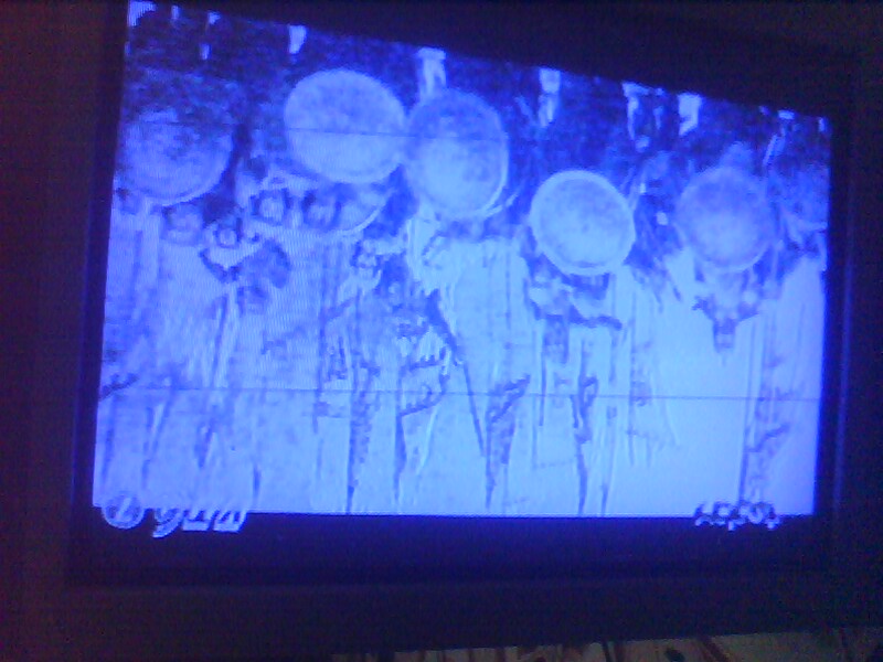

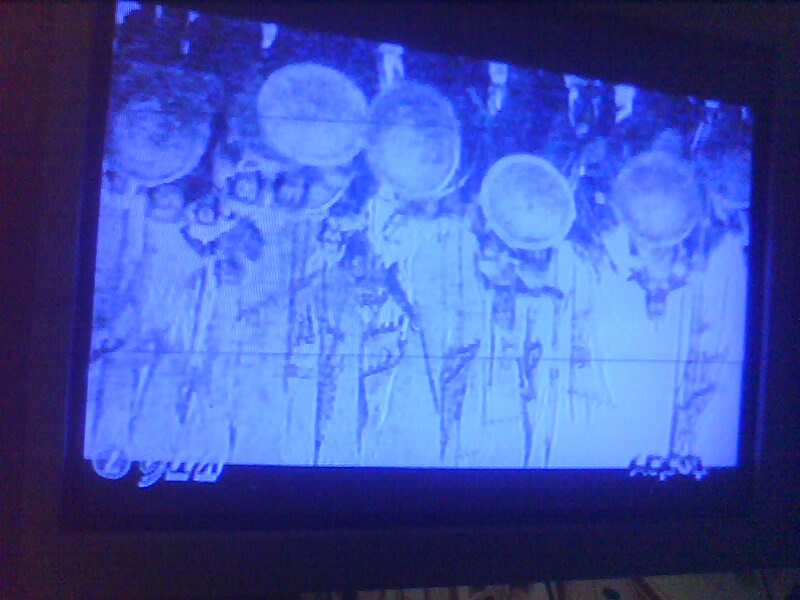

                    • chào các bác, em có con tivi sony kv-xf21m80 màn hình xem nó bị xanh lơ, em đo mấy chân kb kr kg thấy điện áp không bằng nhau còn ở ic tổng ra thì bằng nhau, em mới làm cái này nên không biết mong các bác chỉ giáo giúp em vơi, ak mà mấy bác ơi có phải ti vi loai này khi mới bật lên là tiêng lên trước khoảng 30giây đến 1 phút thì hình mới lên phải không. em cảm ơn!Click image for larger version

                      • Nguyên văn bởi samsung87 Xem bài viết
                        xem lại điện áp g1 g2 nhé bác.chúc tc
                        mình dã gặp rồi kiểm tea kỹ bo duôi di nếu có bo k thay là ok
                        • Cảm ơn các bác nhé đẻ mai em kiểm tra lại. trân thành cảm ơn
