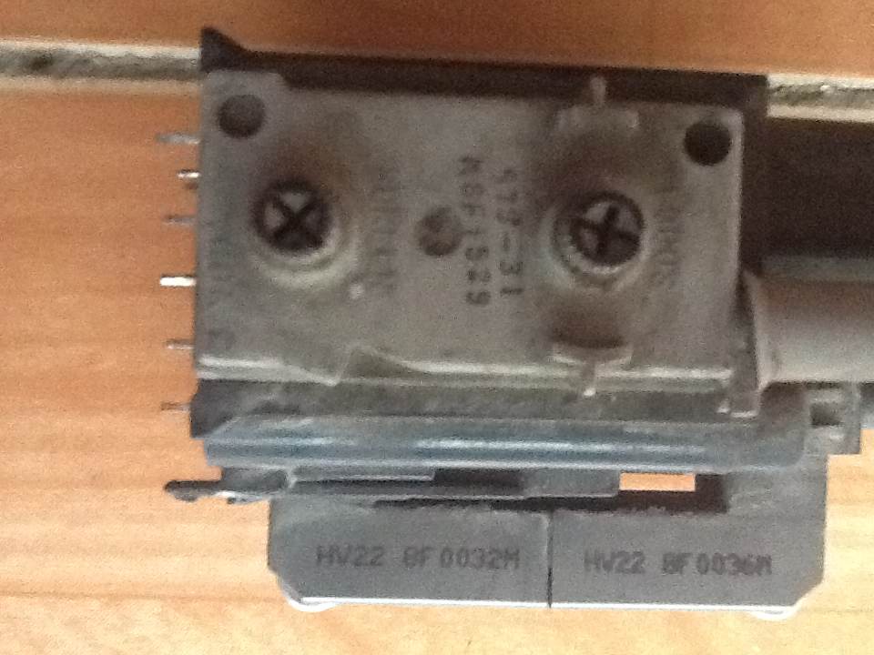

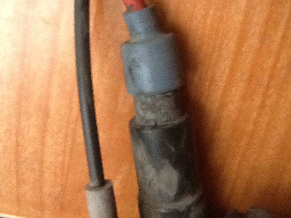

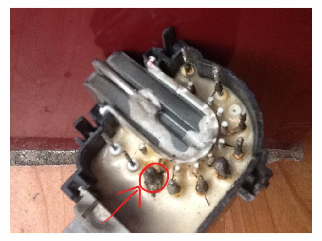

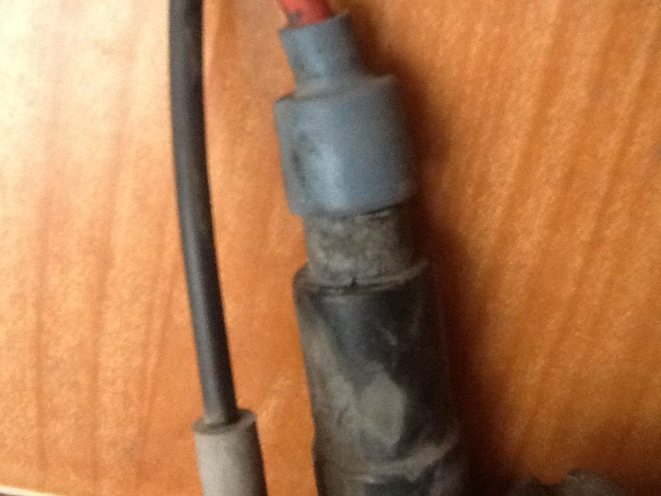

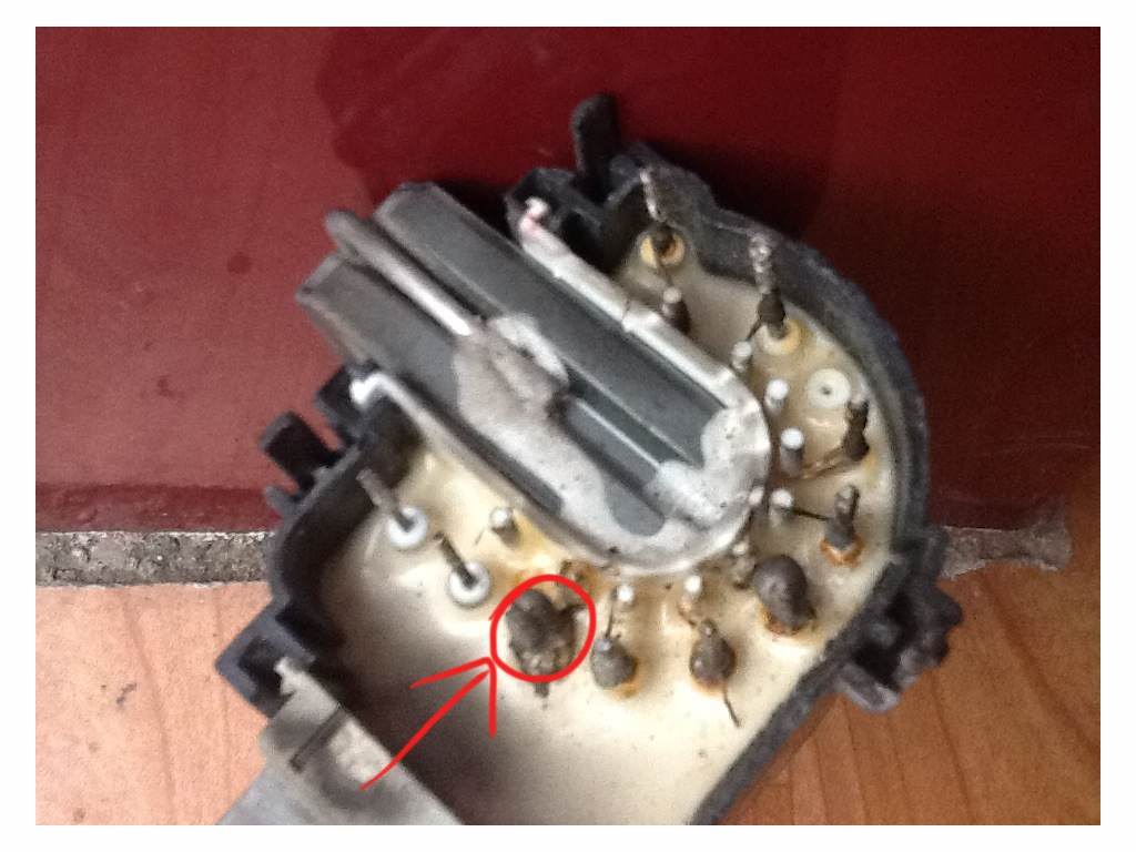

Em có con sony KV2168KF3 bị pan: xì cao áp ở cổ c.a. Lúc đầu tv vẫn lên bt, chỉ có tiếng xì xì, nhưng hôm qua thì bật nó ko lên hình nữa vẫn có tiếng xì xì, sau đó thì chuyển sang chế độ stand by y như mình tắt bằng remote vậy. E đang định thay mới cao áp, nhưng có anh trên diễn đàn nói ko nên thay c.a mới bây giờ vì toàn đồ tàu thui, chất lượng rất kém. Thế là e chuyển sang đi sửa. Nhưng khi tháo c.a, do lần đầu tháo nên đã bị tụt vài chân. E đã hàn lại nhưng còn 1 chân là ko biết có dây đồng nối ra hay ko vì chân ấy bị xùi nhựa nên rất khó quan sát. Vậy các a cho e ý kiến:
1. Chân e đánh dấu ở hình ảnh có dây dẫn ra hay ko?
2. Có sửa đc c.a này ko? Và e định sửa ở ngoài chợ trời thì nên sửa ở cửa hàng nào và giá bnhiu? Hihi sv mà.
3. Hay là thay mới? Nếu thay mới thì nên mua mới ( giá? và nên mua loại nào cho phù hợp nhất?) hay là đi tìm ngoài đồng nát ( tìm bất kỳ c.a sony 21" nào hay là nhất thiết phải là đúng loại với tv nhà e?)?
Mong các bác giúp đỡ. Vì e còn gà nên hỏi hơi nhiều, các a thông cảm nhé. Thanks!
bạn nên mang cục c.a ấy ra chỗ chuyên làm c.a là ok nhất, kết khoảng 30-50k. còn nếu mua mới khoảng 150k thôi. nhưng phải đúng mã số trên thân c.a nhé. nếu ở sài gòn thì ghé nhật tảo
