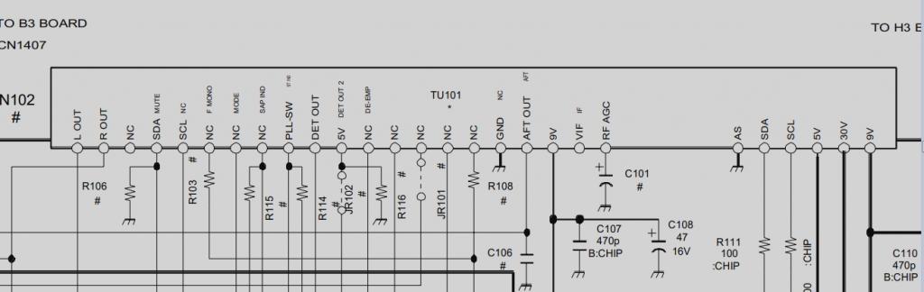

Chào AE diễn đàn...Mình đang làm con TV SONY [HF21P50 ]+VXL :CXP86449 + CXA2139S + TDA7429S + 24C08 +Kenh dài 17 chân ...[hàng nhập từ Thái lan ]...bị như sau :
-Xem TV bình thường hình tiếng tốt ...nhưng xem TH cáp tiếng sôi ù như sai hệ tiếng..mà chỉnh lại hệ tiếng BG ko có tác dụng gì ...Khi xem chương trình TV chỉnh các hệ cũng ko thay đổi ..hình như chỉ có mỗi hệ PAL sao ấy [mạc dù hiển thị hệ I..PAL.M.BG. vẫn hiện] Mình đã chép lại FW mà vẫn thế...AE ai biết máy bị ở đâu ...cách khắc phục bệnh này [vì chủ máy muốn xem cáp ] xin chỉ giúp ..THÀNH THẬT BIẾT ƠN RẤT NHIỀULast edited by phuctuyen; 25-05-2013, 19:55.ĐIỆN TỬ - ĐIỆN MÁY ...PHÚC TUYỀN

Con này hình như của Thái Lan đem về thì phải. Liên hệ với TH Cáp để họ xử lý choNguyên văn bởi phuctuyen Xem bài viếtChào AE diễn đàn...Mình đang làm con TV SONY [HF21P50 ]+VXL :CXP86449 + CXA2139S + TDA7429S + 24C08 +Kenh dài 17 chân ...[hàng nhập từ Thái lan ]...bị như sau :

Thơm thơm... sao anh ko đục cục sắt nài ra mà nghiến nà? TA 5.5M thui màNguyên văn bởi phuctuyen Xem bài viếtChào AE diễn đàn...Mình đang làm con TV SONY [HF21P50 ]+VXL :CXP86449 + CXA2139S + TDA7429S + 24C08 +Kenh dài 17 chân ...[hàng nhập từ Thái lan ]...bị như sau :

Cảm ơn Dr_Hong nhiều và thật nhiều nhé...mình tìm thấy thạch anh và thay =5.5 rồiNguyên văn bởi Dr_Hong Xem bài viếtThơm thơm... sao anh ko đục cục sắt nài ra mà nghiến nà? TA 5.5M thui mà

Được chưa bạnNguyên văn bởi phuctuyen Xem bài viếtCảm ơn Dr_Hong nhiều và thật nhiều nhé...mình tìm thấy thạch anh và thay =5.5 rồi
Cảm ơn bạn đã quan tâm ...đã thay thạch anh 5.5 ...nhung nhà mình chưa có đường mạng cáp để thử...để khách mang về thử đã...mình tin là đượcNguyên văn bởi duytanltl Xem bài viếtĐược chưa bạnĐIỆN TỬ - ĐIỆN MÁY ...PHÚC TUYỀN

uh, mấy con SONY thái hay bị như vậy, ở chổ mình thì bọn TH cáp nó cấu hình lại là OKNguyên văn bởi phuctuyen Xem bài viếtCảm ơn bạn đã quan tâm ...đã thay thạch anh 5.5 ...nhung nhà mình chưa có đường mạng cáp để thử...để khách mang về thử đã...mình tin là được
