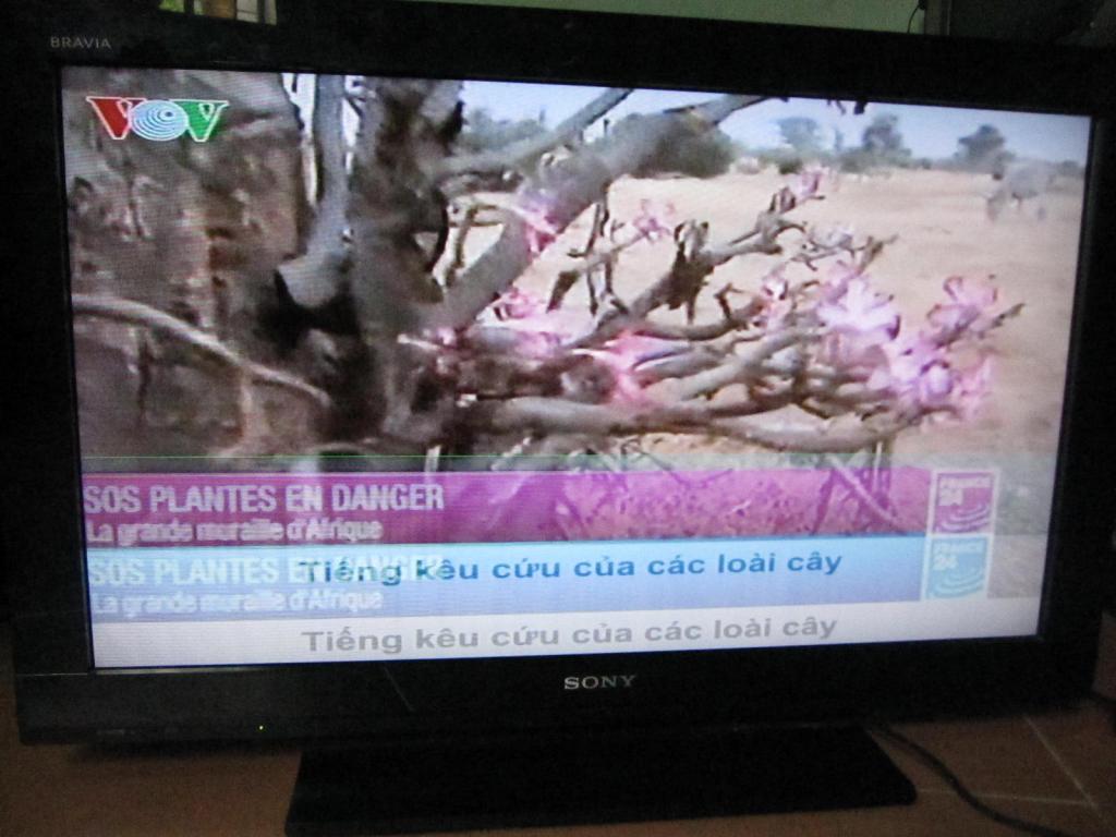

                        • Tôi đang sửa con LCD SONY 32IN bị bệnh 1/3 màn hình phía dưới bị chồng ảnh.
                          Các bác xem giúp. Tôi đã vệ sinh sạch sẽ các chân connect từ bo chủ sang mạch điều khiển đường ngang và đường dọc màn hình mà không được.
