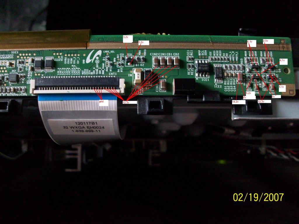

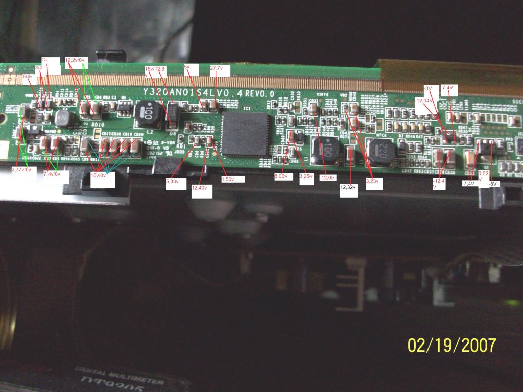

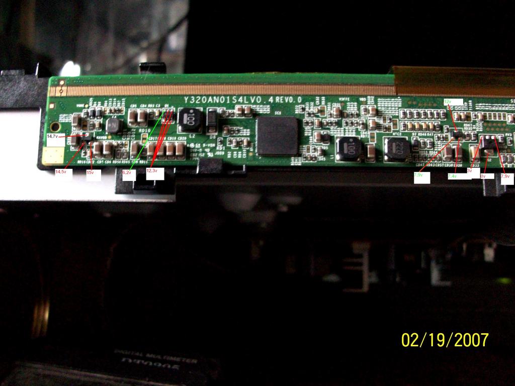

  • các bạn đã đọc sách nguyen lý và phuong pháp tìm pan ti vi lcd của kỹ sư phạm đình bảo chưa? khối nguồn và cao áp phân tích rất kĩ nhưng các khối khác thì quá sơ sài mà chúng ta cần thì không phân tích cho kĩ.hay kĩ sư này cũng chỉ biết có thế mà thôi?/
    mình chụp lên đây các thông số điện áp của panel sony đời KLV32BX35A mong các bạn tham khảo và cho mình biết ngoài điện áp 12v ra còn các điện áp khác do con ic nào tạo ra mà có Click image for larger version

    khi ic to trên panel này chết đèn đỏ nguồn nháy 5 nhịp nhé

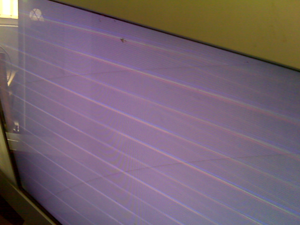

                • ông ngoại cháu có một chiếc tivi hiệu Sony Wega. buổi sáng vẫn xem bình thường nhưng sau khi buổi chiều bật lên thì tivi bị như vậy. cái đèn TV ở màn hình nó nháy đỏ rồi tắt, điều kiển không sử dụng được phải dùng tay bấm ở nút của màn hình thì nó lên nhưng màn hình bật vài giây rồi lại tắt đi. Mà khi bật được màn hình thì hình ảnh nó hiện những dòng kẻ ngang là sao ạ? cháu k am hiểu về đồ điện tử nên muốn nhờ các bác giúp. Cháu cảm ơn nhiều.
