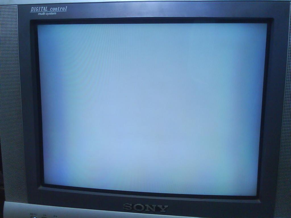

em có con SONY không biết nó đời nào nữa đang xài thì bị sự cố ,có tiếng nhưng màn hình chỉ sáng màu trắng tinh dùng remote hay bấm nút trên tv cũng vẫn trắng bóc k có gì hiện lên các bác bắt dùm bệnh em nó. Nó xài IC tổng LA76810A và 1 con 4053 và LC863528B.Em đã kiểm tra máy con trans lân cận khu IC tổng tất cả đều bình thường và em đã thử thay con 76810 nhưng cũng y vậy?Last edited by qloi; 09-10-2013, 19:39.

Máy tàu khựa mà lừa dc cả thợ nhỉ---thay cái đế đèn đi e..........Nguyên văn bởi qloi Xem bài viếtNó sáng trắng tinh lun không có dấu vết gì bác ơi. lúc đầu nó còn ít màu nhạt nháy nháy khoảng 2s sau nó ổn định lun ở mau trắng trong khi đó tiếng vẫn OK. màu trắng như trong hình ấy bác.[ATTACH=CONFIG]75790[/ATTACH]Đỗ Ngọc Hiếu

trời ơi cáy máy tàu làm mình mất hồn......chưa thấy đời nào dung nhan như thế mới đau chớ....thay đế đèn thôi..........Nguyên văn bởi dongochieu Xem bài viếtMáy tàu khựa mà lừa dc cả thợ nhỉ---thay cái đế đèn đi e..........Điều phụ nử giử được bí mất ........

hê hê em cũng không phải dân chuyên về tv . cái này để ông già coi thời sự mà lại hư nên bất đắc dĩ phải chữa cho ổng.Bác cho em hỏi thay cái đế đèn là thay nguyên cái bo hay chỉ thay cái đế cắm màu trắng vậy? không sửa lại được hả mấy bác?
uh,cái nhựa màu trắng nhìu chân đó,vài k thôi mà,ko thì đau mắt ông già,tội nghiệp ổng.......Nguyên văn bởi qloi Xem bài viếthê hê em cũng không phải dân chuyên về tv . cái này để ông già coi thời sự mà lại hư nên bất đắc dĩ phải chữa cho ổng.Bác cho em hỏi thay cái đế đèn là thay nguyên cái bo hay chỉ thay cái đế cắm màu trắng vậy? không sửa lại được hả mấy bác?Đỗ Ngọc Hiếu
