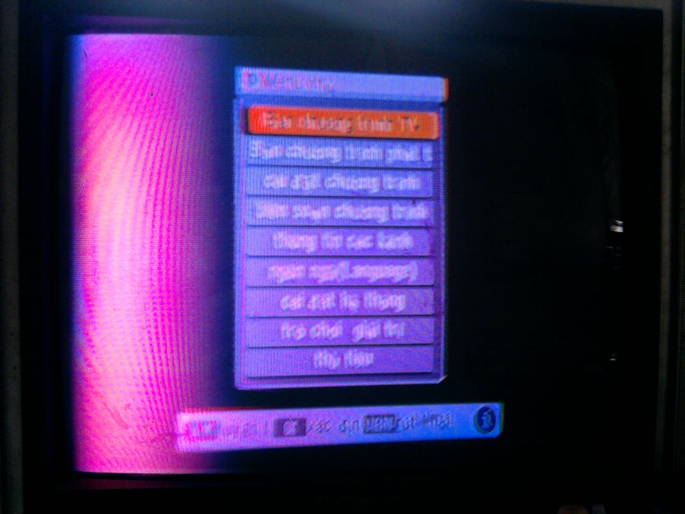

Chào ae... mong mọi người giúp đỡ e sony tổng LA76810A, sò ngang D5024. Lúc đầu khi khách đem đến máy không chạy.. e kt thấy chết sò ngang nhưng con này e ko có nên thay e J5027 vào.. cắm điện thì máy chạy.. nhưng khổ nỗi màn hình chỉ xem được rõ nét một bên, còn một bên hình ảnh như bị nhiễm từ (màu tím). e thay khử từ, dây khử từ.. đã thay sang màn hình khác.. thay lái... thay vỉ đuôi đèn.. nói chung e đã thử nhiều cách nhưng màn hình vẫn vậy.. mong mn chỉ giúp. hình a em nó đây..

1>Sony dùng tổng LA76810A là Sony tàu giả Nhật.
2>Sò không đúng -> Cao áp yếu ( hoặc chết rồi)-> Màn hình bị như vậy.Thế thôi.Last edited by nowdaygood; 21-06-2014, 02:46.
