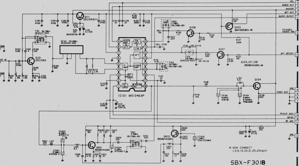

Nguyên văn bởi tuyenqtv Xem bài viếttui đang làm cái tivi nhà tiếng đã có bây giờ ko chuyển qua PAN được ai đả gặp pan này xin chỉ giáo
Nguyên văn bởi barabol Xem bài viếtai có sơ đồ tivi JVC 21L314 cho mình xin với.mình cách li nguồn cấp cho vsl thì ko bị giật nữa.vì con jvc này toàn la linh kiện dán,nên e hơi bị lúng túngLast edited by vungtau_tv; 25-12-2013, 22:51.
Nguyên văn bởi tuyenqtv Xem bài viếtbạn anhmandinh1 cám ơn đả chỉ bảo .nhưng trong bo TT kô có con C212 bạn kt lại giúp xin cám ơn nhiều
Nguyên văn bởi tuyenqtv Xem bài viếtvứt con c610 đi mất tiếng thế là phải tìm gắn lại thay conn đèn q108 vào giò tiếng ngon rồi còn màu pan thì giải quyết bằng cách cấy bo màu riêng thế là ok cám ỏn các cao thủ đả chỉ giáo
cái jvc này của nhà ít dùng này bị mất tiếng nhờ anh em chỉ giáo đã làm xong. thì kô chuyển qua màu pan được đã làm thử theo các cao thủ chỉ giáo , nhưng kô khá hơn nên cấy tạm bo màu lắp cho loại nội địa ngày xưa thì có màu nhưng vẫn là màu NTSC, nhổ vứt conQ chuyển mạch 722 thì nó tự chuyển về pan nói chung là xem được nhưng mất zin
