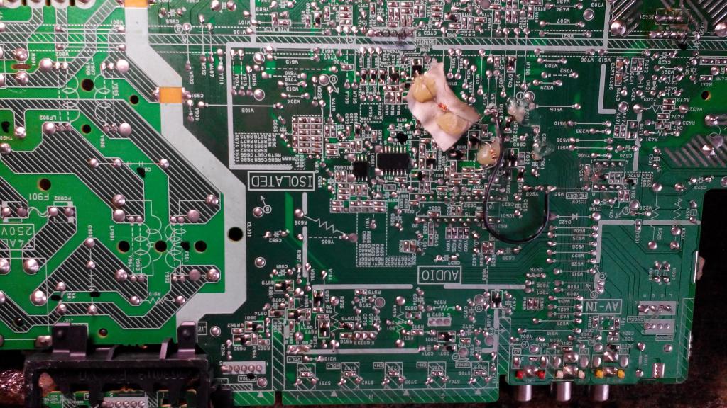

              • cấp cứu ti di JVC AV 21Q319B TỔNG DÁN R2J10217GD MÀNH 78045 NGUỒN 6754
                bị dao động vừa chạy lên có khung sáng ngắt ,đả cách ly đo b+ đủ khi máy tắt chờ kiểm trta đường 5v có ngay chân ic nhớ có và các mức nguồn điều có ,đả thay ic mành rồi ,tại chân Q973 khi máy chạy đo tại chân e có 5v ,khi máy cúp tại chân naỳ chỉ có 2v ,ngay chan c có 8v ,mong ae giúp đở ..

                  Nạp lại File nhớ thử đi!

                  • cảm ơn bạn ffar nạp nhớ rồi ..vẩn vậy

                      • Nguyên văn bởi tedien2012 Xem bài viết
                        Gần cục fbt có con Trở hạn dòng B+ đó bạn thấy hem? Nhưng ko phải nó mà là con Tr protec Gần đó, bạn nhấc ra ăn ngay nhé
