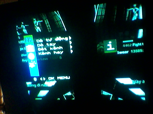

                      • em mới nhận một tivi LG, bật máy lên màn hình bị chia làm bốn, nghĩa là phần vtv3 nằm sang bên phải, phần bên phải lại chuyển sang trái, nửa dưới màn hình cũng vậy,
                        tivi khong có tiếng, cuộn yoke có tiếng rè rè khá lớn,
                        máy dùng ic tổng lg631-9r , ic mành la78040, nhớ 24c16a , tiếng la42071.
