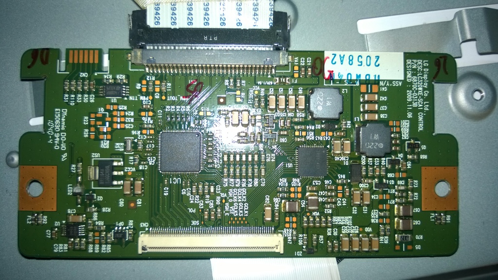

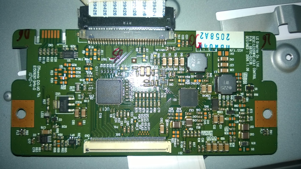

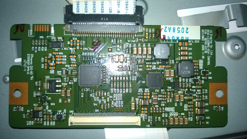

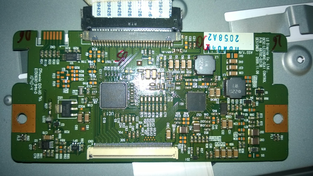

Các bạn cho mình hỏi, con Tivi LG 32LD310 nhà mình bị hiện tượng cứ khoảng 3 -> 4 giây là lúc có hình, lúc thì xọc ngang không xem được ( như hình bên dưới) mặc dù âm thanh vẫn bình thường là làm sao ạ?
http://youtu.be/O1FKEVmBCY4
Nguyên văn bởi vantutn Xem bài viếtCác bạn cho mình hỏi, con Tivi LG 32LD310 nhà mình bị hiện tượng cứ khoảng 3 -> 4 giây là lúc có hình, lúc thì xọc ngang không xem được ( như hình bên dưới) mặc dù âm thanh vẫn bình thường là làm sao ạ?
xin chào anh em trên diễn đàn.minh đang gặp pan máy LG không hình còn tiếng,ic tong 9381/n2/3i0782.nguon 6654,doc la7840,ic giai ma mau 6107,mình đã đưa thăng tín hiệu video vào ic tổng không được,chỉnh g2 +fucust,xung ngang dọc day đủ,hiện thị bình thường,cao ap đã thay không được ,còn ic tổng chưa thay ,mong anh em chỉ giáo
Nguyên văn bởi vungtau_tv Xem bài viếtBạn tháo panel ra chụp hình tui chỉ chỗ cho bạn xử lý........................................
Bạn ơi cái Panel có phải là cái này không hay là cả cái phần sau của cái màn hình, tại mình tháo cái này ra và cho TIVI chạy thì nó bị réo mồi khi nó bị lỗ hình ? Mình không chuyên về điện tử, cái Tivi nhà mình bị vậy nên mình lên đây hỏi thôi, bạn hướng dẫn mình, nếu phải phải thay gì thì mình đem ra nhờ mấy ông điện tử.
Bạn ợ, đó là ticom, thui đem chỗ ae thợ họ làm cho bạn, mình như bạn vứt luôn làm màn mới cho nhanh, chẳng mí đồng
