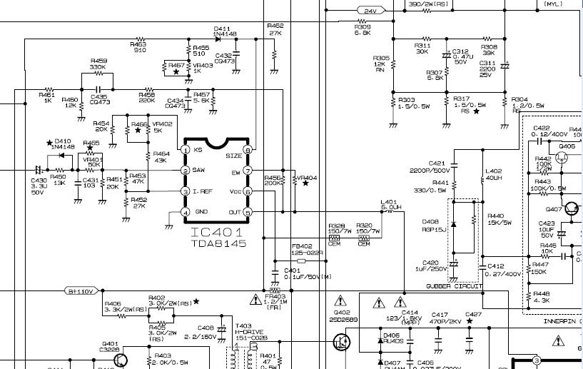

Nguyên văn bởi quangtrung70 Xem bài viếtCảm ơn ae đã quan tâm giúp đỡ.Em này của tui chạy 3 triết áp chỉnh méo & ko có sò sử méo ko thể nhầm.các linh kiện quanh TDA8145 đã k.tra kỹ ko tìm thấy gì.Mong ae giúp đỡ thêm.[ATTACH=CONFIG]36852[/ATTACH]

mình vừa làm em tivi lg21'' đèn dẹt, chạy mạch méo gối, có 3triet áp chỉnh méo gối.
em tivi này hỏng cao áp, ko có đương inveter , mình thay cao áp chạy bình thường. trá khách ngày sau khách dem ra lại. kiểm tra thấy hỏng cao áp tiếp, mình thay một FPT nữa thì máy chạy dc luc ngắt, em bảo vệ làm việc, mình bấm cho lệnh chsyj tiếp dc một ngày lai hỏng cao áp.
mình thay FBT 177b chạy màn hình bung ko hết, mình cho nở mành, chính triets ap nở dòng đủ thì giữa màn hình có đường răn xem thấy khó chịu. em cao áp này thì lai chay 2 ngày rui ok luôn
nếu chỉnh triet ap ko có đường răn thì hình hai bên bị thiếu.
Tất nhiên là khi hình bị lỗi như thế thì mình phải gở em bảo vệ ra nên máy ko tắt chờ nữa
Anh em diễn đàn cho mình lời khuyên là nên làm thế nào để cho hình ko bị thiếu và ko có đường răn nữa?!
