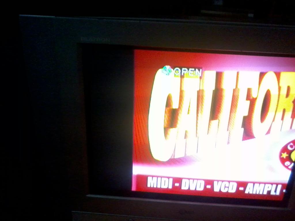

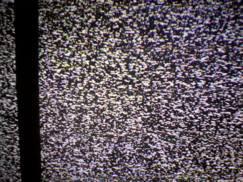

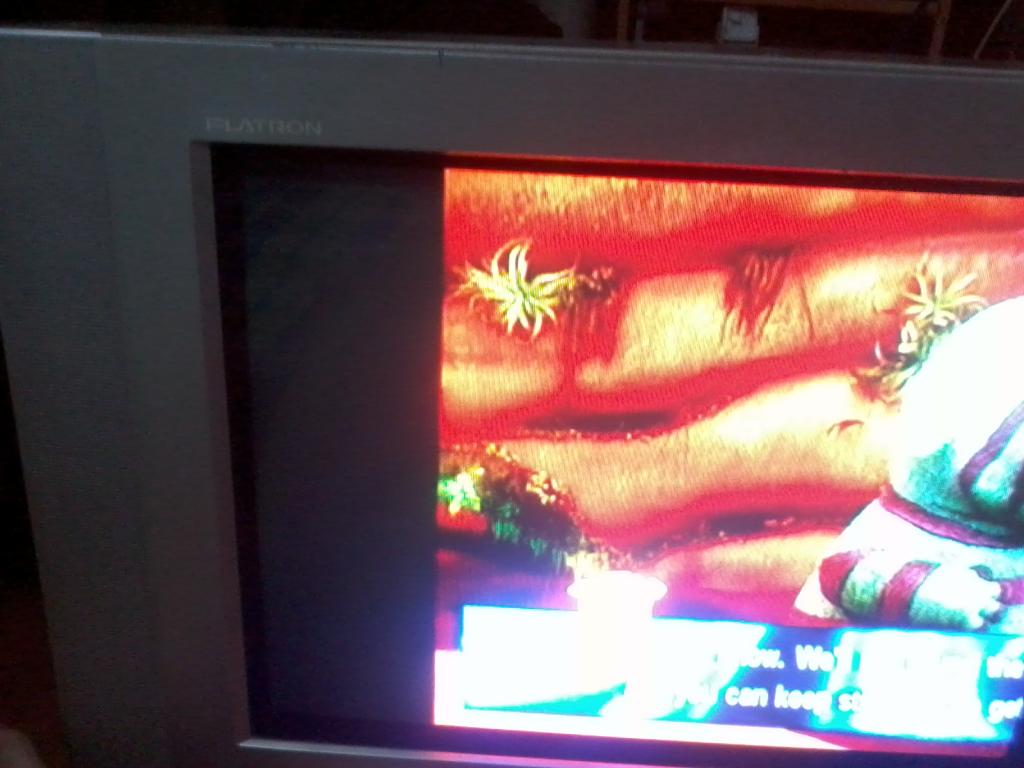

Hôm nay mình mới nhận 1 con LG model RT-21FB70V chạy tổng 9381,nguồn STR F6654,chasiss MC-019A 6870VM224M(0) 031217 K.J.H
Hiện tượng pan là hình bị chuyển dịch qua phải khoảng 8cm,đã kiểm tra đường AFC,mở mã service chỉnh không ăn thua.
Khi không có đài thì hình thế này:
khi có đài:
và cả chế độ AV:

Bạn nào đã làm qua pan này thì giúp mình với nhé,cảm ơn các bạn!Last edited by ngocbao079; 01-05-2012, 11:35.Email:

Nguyên văn bởi ngocbao079 Xem bài viếtChúc các bạn có những ngày lễ thật vui !
Nguyên văn bởi ankhanhdaitu Xem bài viếtban hut trong C so ra xem con tittit ko.chet so dong thoi.Email:
Tel: 0904.36.10.36
Nguyên văn bởi dinh0974 Xem bài viếtCó chập chạp trên đường AFC dẫn đến AFC bị yếu bạn kiểm tra kỹ lại ,nhé chúc thành công.

Nguyên văn bởi ngocbao079 Xem bài viếtcảm ơn bạn,mình cũng đang kiểm tra lại AFC 1 lần nữa đây,khi nhả đường AFC từ chân FBT thì hình có toàn màn hình,lúc này có 2 lớp hình,(1 lớp bóng ma nhưng bị giãn nghiêm trọng,chỉ mỗi chữ HTV thôi cũng kéo giãn ra gần hết màn hình) trong khi hình gốc thì vẫn không thay đổi.

Nguyên văn bởi ngocbao079 Xem bài viếtĐến lúc này thì mình xin dừng Pan này lại ở đây nhé,chắc mọi người bận đi chơi lễ nên chẳng ai quan tâm, mình đã giải quyết xong. Nó chẳng liên quan đến AFC chút nào cả nhưng vẫn cảm ơn dinh0974 1 lần nữa nhé,đang lúc khó khăn thì có bạn chia sẻ !ĐIỆN TỬ IT NINH BÌNH UY TÍN LÀ VÀNG
