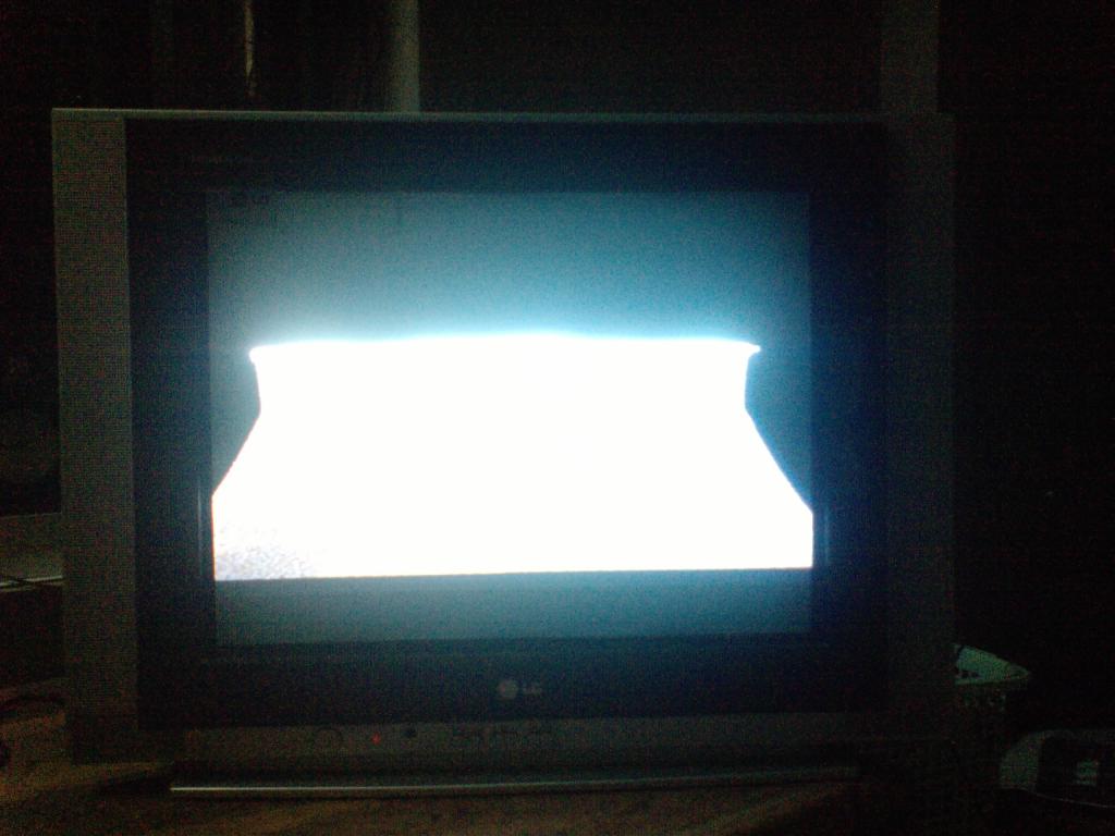

                      • Trích Nguyên văn bởi thieu-bn2011 Xem bài viết
                        Chào cả nhà, hiện mình đang làm chú LG 21FS6RG- có hiện tượng mất một nửa hình phía trên. Mình đã kiểm tra IC lái vẫn tốt, đang nghi ngờ cuộn lái hỏng, mình lấy cuộn khác thay vào thì màn có hiện hết nhưng không dùng loại nên hình vẹo, co. Các bác cho mình hỏi có phải cuộn lái hỏng không nhỉ, mình tháo ra xem vẫn thấy sáng bóng không có dâu hiệu của chập, cháy.
                        - Mang cuộn lái qua chợ Trời hỏi mua cuộn mới nhưng không thấy bán, có bạn nào biết chỗ nào bán cuộn mới không nhỉ?
                        Thank, chúc cả nhà cuối tuần vui vẻ
                        Trích Nguyên văn bởi phuongdt_hd Xem bài viết
                        Bạn thử tách cuộn lái mành ra và đo 2 cuộn trên và dưới xem thế nào.NHưng ít khi lỗi lái tia kiểu này lắm.
                        Thân chào anh em trên điễn đàn
                        Sau khi thu thập ý kiến góp ý của ọi người mình lại phải di cong tac Sài Gòn, nay trờ về tiếp tục làm tiếp cái tivi LG này
                        Tivi chạy IC Tổng LA76943; IC Vert LA78040B; nho tda8B45
                        mình có chụp cái ảnh:
                        p2113_16-07-12.jpgClick vào đây để xem rộng hơn Name: P2113_16-07-12.jpg Views: 0 Size: 69.7 KB
                        Mình đã tiến hành kiểm tra các linh kiện quanh IC Vert và thay đổi giá trị thì hình có thay đổi nhũng vẫn không được ( hình thay đổi trông giống hình méo gối nhưng 2 đầu trên và dưới thì hình có lại còn phần ở giữa thì giãn ra)
                        Các bác đã làm Pan thế này rồi cho em xin ý kiến với

                          • Nguyên văn bởi thieu-bn2011 Xem bài viết
                            [ATTACH=CONFIG]48613[/ATTACH]
                            pan này là bị hỏng lái tia rồi đó bạn , cụ thể là hỏng cuộn lái mành ,bạn tách từng cuộn lái mành ra rồi đo bạn sẽ thấy có một cuộn bị đứt ,bạn tháo ra tìm chổ đứt nối lại là ok . dòng LG rất hay bị pan này. chúc bạn thành công...

                              • Nguyên văn bởi toi1975 Xem bài viết
                                Cảm ơn bạn Toi1975
                                Mình đã thay cuộn lái mành khác song hình vẫn bị như vậy, cuộn lái của tivi đời giống cái này mình cũng đang sửa tiện thể tháo ráp vào cái lỗi này nhưng vẫn không được.
                                Mình đã thay IC mành và các linh kiện tụ điện, R xung quang IC Vert nhưng không được.
                                Liệu phần méo gối có ảnh hưởng không mọi người nhỉ, chứ thay IC tổng cái này chắc cũng mắc lắm.
                                Các bác cho em thêm ý kiến cái
