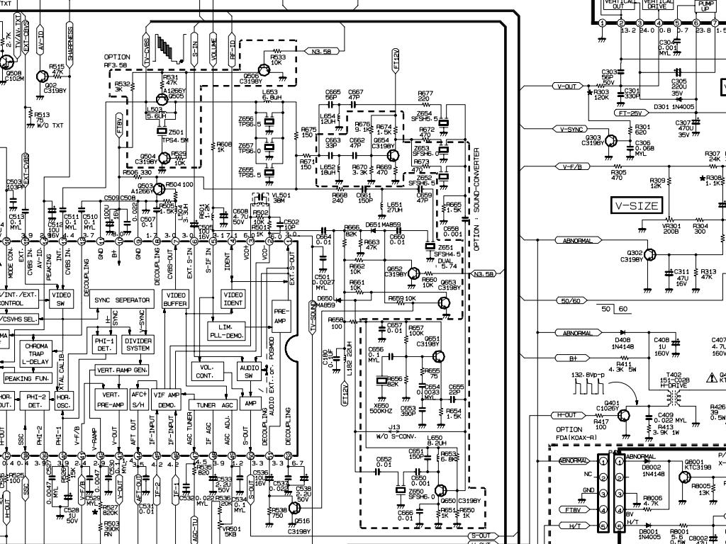

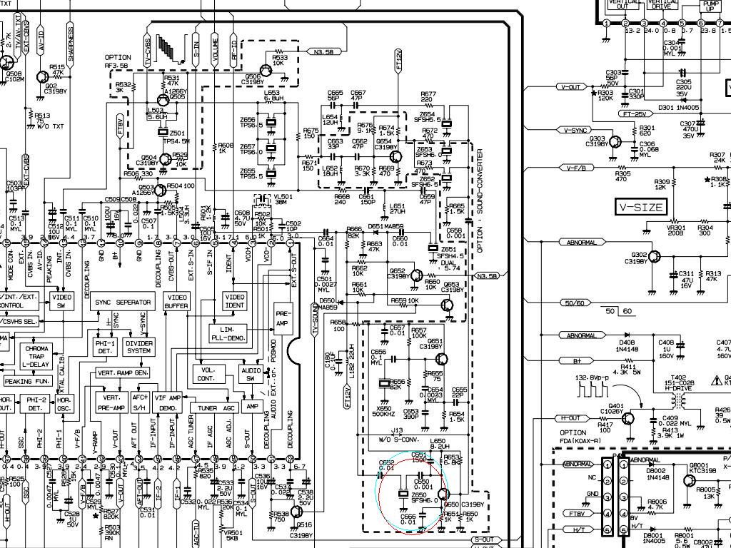

Em nhận làm con tivi LG 14", chasic MC-64A (model bị rách mất)
triệu trứng bệnh bây giờ là: HÌnh ảnh thì bình thường nhưng tiếng bị xồ xồ như khi không bắt đc đài nào ấy.
Em nghĩ là ở phần bẫy tiếng nhưng làm chưa đc.
Bác nào từng làm bệnh như thế này chỉ em với.
Đã thay thử Z655, Z656, Z657, thạch anh 0.5Mhz
Sơ đồ Chasic LG MC-64A
Cảm ơn các bác nhiều.

Nguyên văn bởi hatbui Xem bài viếtnó loanh quanh ở phần này nhưng e làm vẫn chưa đc
[ATTACH=CONFIG]32973[/ATTACH]
e thay con Z650 nguyên bản là 6.0 nhưng em thay bằng 6.5 tiếng đã trở nên bình thường rồi.
Nhưng vẫn chưa hiểu đc căn bản-nguyên nhân. Bác nào phân tích giúp đàn e với .
