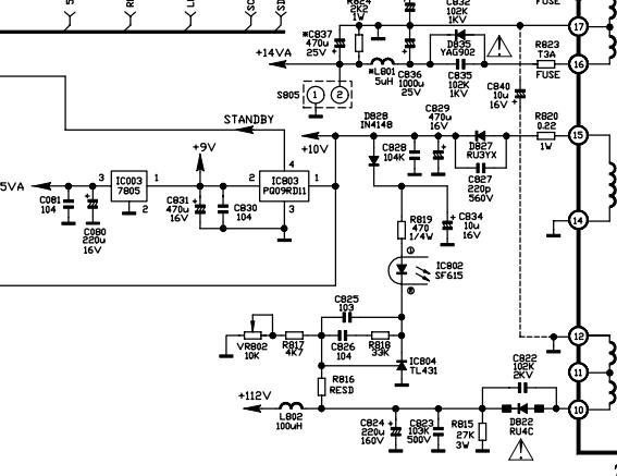

cảm ơn bác đã giúp nhé nhưng bác nhầm đời máy rồi .mode;21IE18 máy này nguồn không chạy trans mà chạy 2 con ic ổn áp 1 con 4 chân 7809 và 7805 thôi bác à.ic thì e đã hàn lại rồi nhưng vẫn phải nhả chân power ra thì ic ổn áp 5v mới chạy nhưng 7 sắc cầu vồng.e dã gặp nhiều pal bị 7 sắc cầu vồng nhưng chỉ có thay đế và phần mành ic mành là ok.nhưng lần này thay rồi vẫn k được.bác ngâm cứu lại và giúp e nhé.thansk

-có thể mất lệnh reset,nguồn cấp +5v(Q002,Q003).nguồn này có trước khi có lệnh power
-eeprom,cpu:máy này chạy A30V04(nếu dùng A30V03 thì phải đi kèm eeprom của nó,con này ko có mạch bass treble).
-hư board bass treble(tháo bỏ luôn)vì khi hư nó thì xung data,clock sai nên ko mở power được.khả năng hư mạch này cao nhấtmail:tranphuoclongtcl@gmail.com

Nguyên văn bởi hongquang80 Xem bài viếtcảm ơn bác longtcl e đã bỏ bo bas tres ra rồi nhưng vẫn không được nguồn 5v cấp cho [q002-003] vẫn đủ,tất cả các lộ nguồn khác bt chỉ mỗi không có lệnh mở nguồn thôi.kinh nghiệm còn non nên chưa biết nó bị ở phần nào,mong được sự giúp đỡ của ae
-cô lập các mạch ngoại vi:như key,ir,mute....
-lệnh reset
-nguồn cấp
-mạch osc(thạch anh dao động)
-eeprom,xung data,clock
-cpu...cứ cô lập từng chú là ra chứ có khó gì đâu.
bác phải chắc rằng mỗi một lần cô lập là chính xácmail:tranphuoclongtcl@gmail.com
