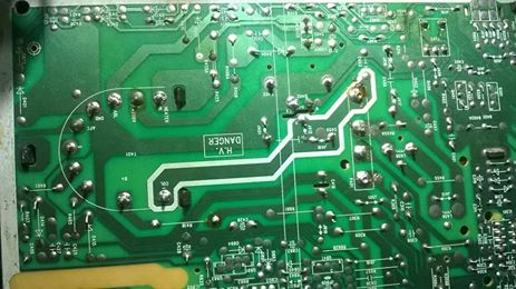

em có con tcl chạy tổng 8873 ic dao động nguồn 1506 .lúc mới nhận bị chết nguồn ic dao động nguồn chết + số k2645 cũng chết .em đã sửa nguồn nên những khi bật nên hình nháy nháy rồi hình bị co . em đã độ b+có 110v nhưng co giật giật nhẹ . em đo đường 5v cũng vậy. em tải thử bóng điện 75w vào thì đèn nháy nháy bấm lệnh mở nguồn thì tụt xuống còn 70v cũng chớp chớp bóng điện . số vào số nóng đặt tay . ai gặp pan này giúp em với

Nhờ AE giúp em Con Tivi TCl.
Máy chạy nguồn:IC 44608,FET 2645.VERT 7840.IC SOUND TDA7057A.VXL 8823.
E thay Con IC nguồn 44608(Đã thay 3 con mới) vào là Cháy con R860 cấp vào chân số 8. Đo giao động tại Chân G FET 2645 không có dao động{Đã tháo con Fet 2645 ra khỏi mạch]
em cũng đang gặp con này.bác nào làm qua rồi giúp em với...

Hình như con IC này mua mới có vấn đề hay sao ấy ...Mình thấy có rất nhiều Anh Em thợ nhiều nơi Lăn Tăn về con IC này ....
mấy con ic,sò... thuộc loại hiếm ngày trước mua về thay có khi hên xui,sau này mới biết mấy chú kiếm con ic,hay sò loại thông dụng đem về xóa số xong in lụa thế là lượm thóc,bây giờ ko biết có còn bị nữa ko,chỉ có mấy bác làm nhiều thì nhìn con jin với con in lụa thì sẽ thấy khác.cứ kiếm được linh kiện rã từ xác máy thì khỏi lăn tăn
Đúng thế Bác Long ạ ! Mà xác máy cũng hay bị tiu con IC này lắm
