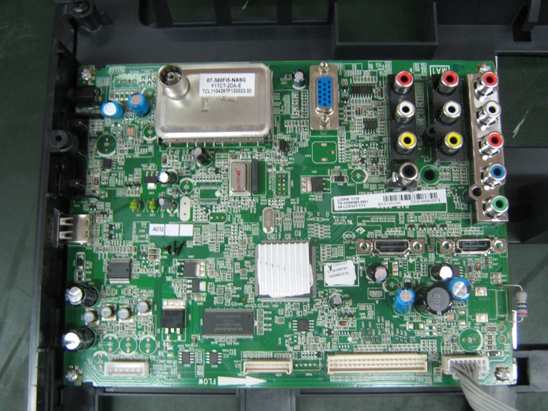

Nguyên văn bởi hunglq Xem bài viếtCác anh em diễn đàn ai có fw tcl 32e9b cho em xin với. máy của em có đèn xanh có backlight không có hình.bác nào có cho em xin với. cám ơn các bác rất nhiều.mail:tranphuoclongtcl@gmail.com
di động:0907145705
chuyên LCD-LED TCL
Nguyên văn bởi longtcl Xem bài viếtko hư fw đâu,sửa mạch đi[ATTACH]92610[/ATTACH]
