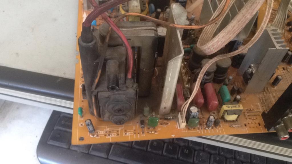

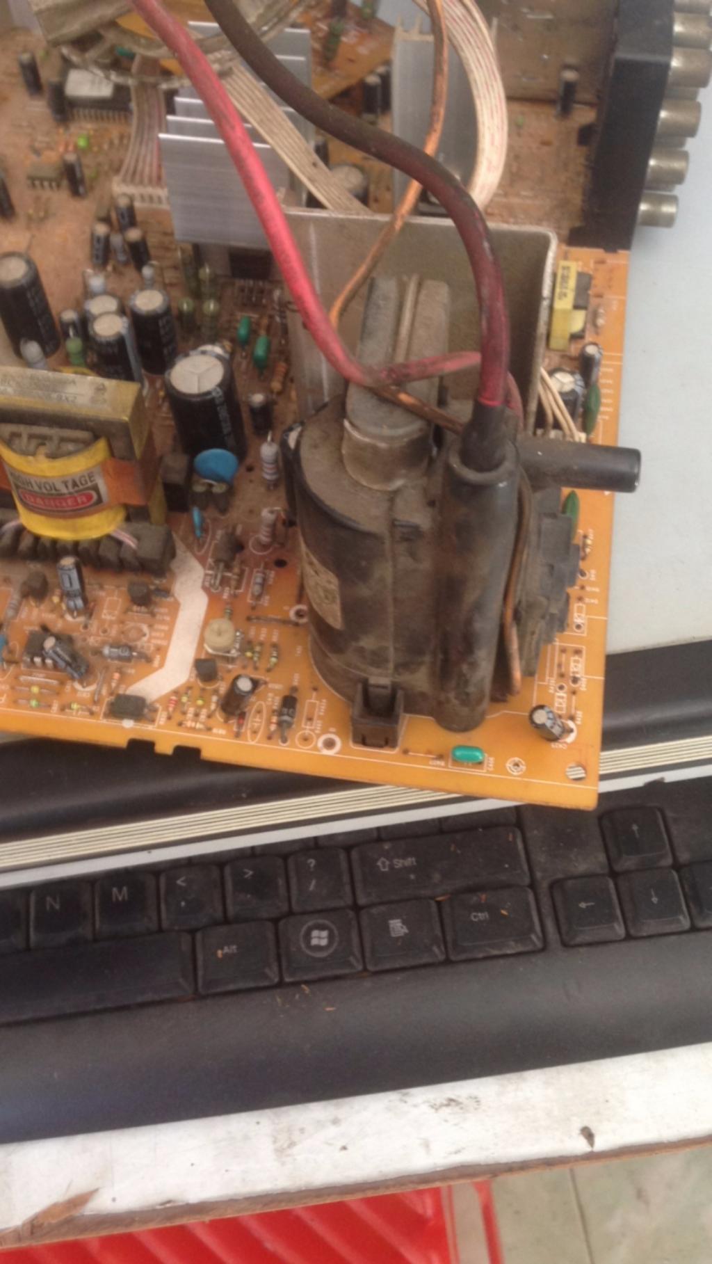

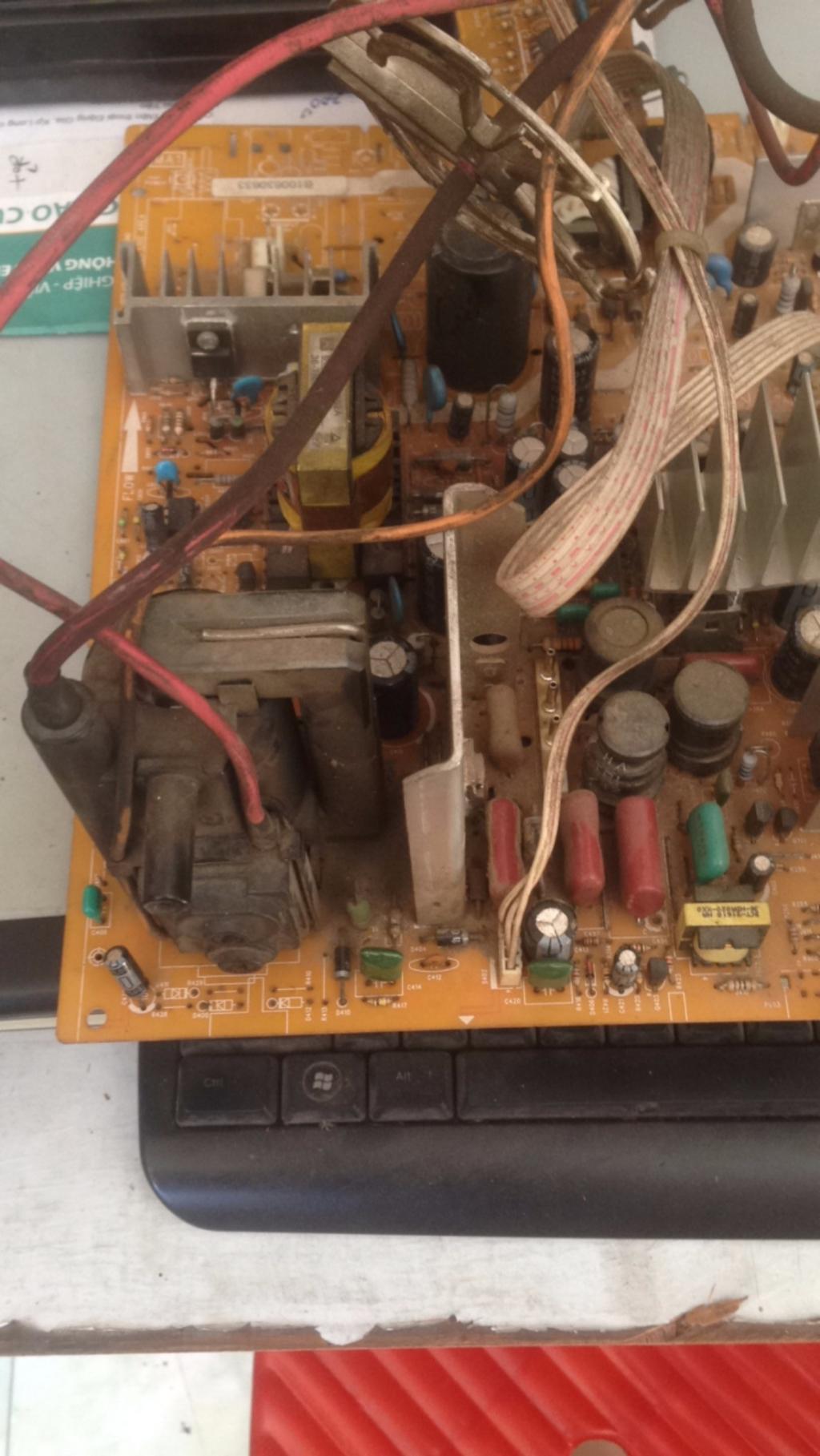

Nguyên văn bởi tung271
Xin giúp thịt chó luộc..
Model:21h286. .
Khiển a30v03
Vẹt 7840..
Nguồn b+có..15vol
Nguồn nhớ đủ cả đã thay nhớ..
Cách ly vẹt với chân protech vẫn không mở nguồn ic khoển đã test.
Đã thay q830 với d839 vẫn k chạy xin chỉ giáo..
1 tuần zùi khách hối quá...
K nhanh nó mang về là e ăn mày luôn ạh...huhu
Xin giúp thịt chó luộc model 21h286. Không mở nguồn
Đã thay nhớ..nguồn cấp cpu đủ cả .
Đã cách ly vẹt cách ly protech...bấm kích đủ cả vẫn k chạy ..
Nguồn b+15 vol..cắm điện cứ tạch tạch liên hồi..
Cpu. A30v03...
Xin các bác júp ạh 1 tuần zùi.
Khách nó hối k nó lôi về là e ăn mày luôn ạh...huhu

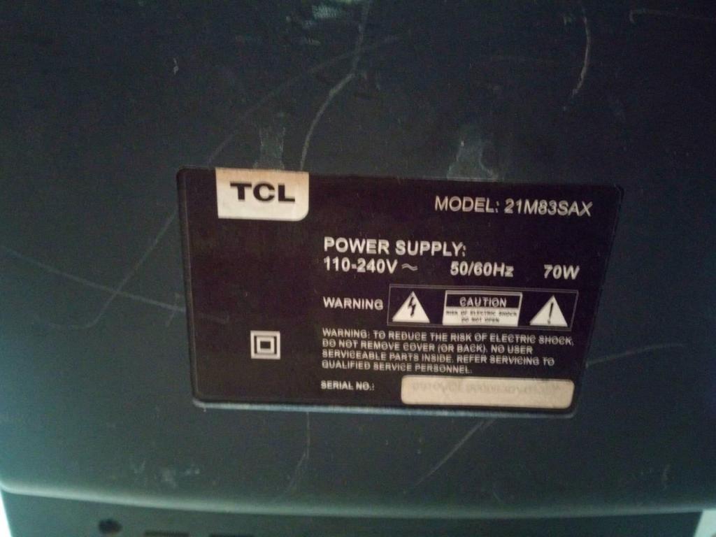

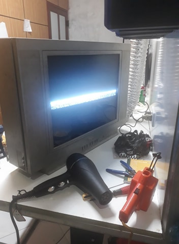

Xin chào ae. Lâu rồi mới làm con TCL 21M93S, máy chạy tổng 11135, vert STV8172
Bệnh là chỉ còn 1/3 khung hình ở phía dưới. Đã thay ic vert 78040, 78041, diode, tụ, kiểm tra điện trở xung quanh. Thậm chí đã thử lấy yoke khác gắn vào cũng k đc. Nguồn -+16v đủ nếu rút yoke ra, cắm yoke vào thì nguồn lệch (qua trở hạn dòng) +16 và -11.Sờ vào r hạn dòng cấp nguồn âm nóng. Đã chép ic nhớ khác vào cũng k thay đổi. Xin ae đ góp ý giúp.Email:

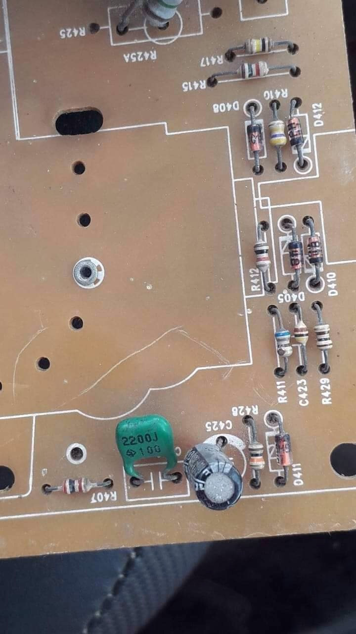

xin chào các tất cả ae trong 4rum . hôm nay mình có nhận 1 cái tivi tcl bị mục mất mấy con điện trở và diot ở chổ gần cục blyback nên máy vừa chay lên là cúp dao động ngang.
mình đã kiểm tra thì mấy con điện trở và diot này là mạch protec .
bác nào đang có bo giống như vầy xin cho mình thông số mấy con điện trở , cám ơn ea nhiều !
p/s : mình đã dùng 1 mạch tcl khác model , sàng linh kiện qua theo số thứ tự nhưng máy vẫn chưa chạy được, vẫn còn pan vừa chạy lên là cúp dao động ngang rồi nguồn trở về stanby.
cám ơn ea đã xem tin .
