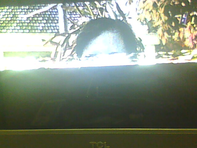

              • Mình có con TCL model : DT-2180ARB IC tổng 8823 IC mành STV 9302A Máy bị co mành như hình dưới .Đã thay ICmành rồi vẫn vậy .Xin các bạn ai đã làm qua chỉ dùm .Xin cảm ơn !
