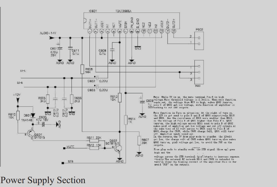

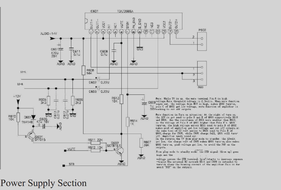

nhờ các ae giúp tivi tcl model 21ht99as, chạy d đ nguồn 1337 fec k2645 chíp tda 11135 ,máy bật nguồn lên có đèn báo hiệu chờ bấm p+ nguồn lên đủ và có dao động 5s là cúp trở về ché độ chờ đã thay q808,q806 431 ic vẹc vẫn ko tác dụng ae nào biết pan này xin đc chỉ bảo hoac có sơ đồ gửi cho em , em xin chân thành cảm ơn.

Nguyên văn bởi vnonlinegl Xem bài viếtbác hở dây tạo lệnh mở nguồn từ ic tổng đến con công suất tiếng nhé là sẽ chạy mình mới cày 2 con y chan bệnh nhau chúc thành công
Nguyên văn bởi linhdientu Xem bài viếtah cái dây tao lệnh mở nguồn là chân số mấy dấy bác ,bác có thể cụ thể hơn ko?thank bác trước .........Một khoảnh khắc hạnh phúc là một niềm vui bất diệt.
Nguyên văn bởi Dr_Hong Xem bài viếtchỉ rỏ nà anh
