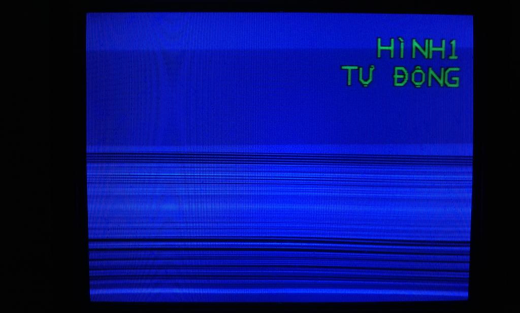

      • Có con TCL Slim chạy 8873, mành STV8172(or 9302) bị sọc ngang 1/2 màn hình phía dưới. Đã đo và thay các con tụ hóa xung quanh ic vert rồi nhưng không được, bác nào trải qua pan này phán giúp em với.

        • Nguyên văn bởi vanlinh67 Xem bài viết
          [ATTACH=CONFIG]73665[/ATTACH]
          nó gợn như vậy bạn thay thử tụ lọc nguồn chính xem sao,có thể do khô tụ đó............

          • Nguyên văn bởi daihoan1977 Xem bài viết
            EM đã thay thử tụ lọc sơ cấp, tụ lọc nguồn 110v, tul lọc nguồn vert vẫn thế. em đã đo các tụ hóa xung quanh khu vực vert có 1 tụ 22mi16v bị khô nhưng thay thế hết các tụ đó vẫn ko được.
              bạn đã thay thử ic mành chưa nếu chưa thì thay đi có mode bị vậy thay ic mành là được

              • Nguyên văn bởi thuylifan Xem bài viết
                HGic hic, con ic mành của nó STV8172 em cũng đã thay = con STV9302 (2 con này giống nhau) vẫn tình trạng như cũ. Mà chạy đều thấy nó nóng khủng khiếp quá.
                      Bác thay đúng số đi,nóng lên mới bị phải ko bác?để lâu là chết ic đó.
                        STV 9302 dòng ra 2 app, STV8172 là 3 app.
                        • Nguyên văn bởi giangtr Xem bài viết
                          Cái con 8172 cũng nóng như con 9302 mà bác Giangtr. Cái bệnh chính là bị sọc như em đã trình bày ở trên mà chưa có hớng giải quyết tiếp. nó nguội cũng sọc chứ ko phải nóng lên mới sọc.
