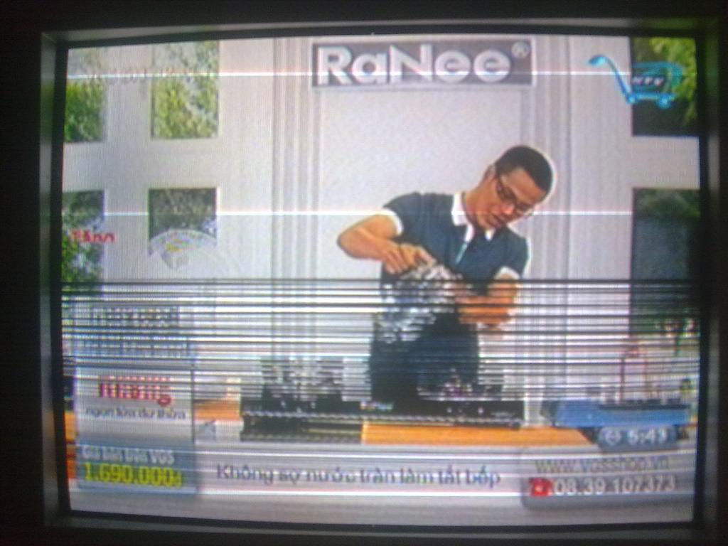

                        Nhá em sài con TCL model 21HN99 bị pan sau (xem hình) bác nào có kinh nghiệm xin chỉ cách khắc phục, đập vỗ vào thùng máy đều ko hết.
                        • Nguyên văn bởi ttk01 Xem bài viết
                          bạn thay tụ lọc nguồn 400v là ok
                          • Nguyên văn bởi minh dien Xem bài viết
                            chém quá bác....bác thớt thay thử mấy con tụ gần ic mành.

                            • Nguyên văn bởi tuanthuan Xem bài viết
                              số ic thì giống hết ko bit có đúng đời ko nữa. kiểm tra nguội phần mành ko thấy con nào lỗi
                              bạn tết đến hình đi,% bị đèn hình rất cao.
                              • Nguyên văn bởi dtlong81 Xem bài viết
                                nếu là thợ sửa thì đã kiểm tra phân manh rùi,
