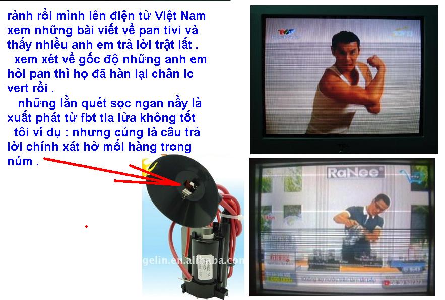

Nguyên văn bởi ttk01 Xem bài viếtNhá em sài con TCL model 21HN99 bị pan sau (xem hình) bác nào có kinh nghiệm xin chỉ cách khắc phục, đập vỗ vào thùng máy đều ko hết.

Nguyên văn bởi ttk01 Xem bài viếtNhá em sài con TCL model 21HN99 bị pan sau (xem hình) bác nào có kinh nghiệm xin chỉ cách khắc phục, đập vỗ vào thùng máy đều ko hết.điện thoại : 0919948009
