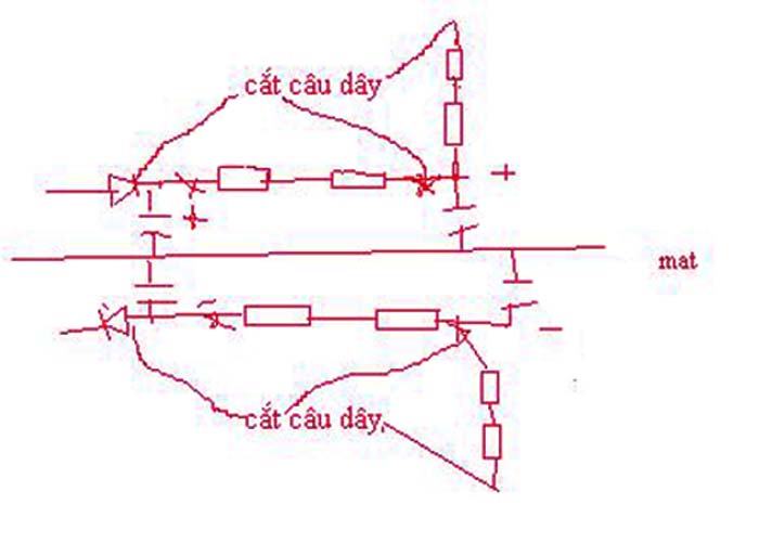

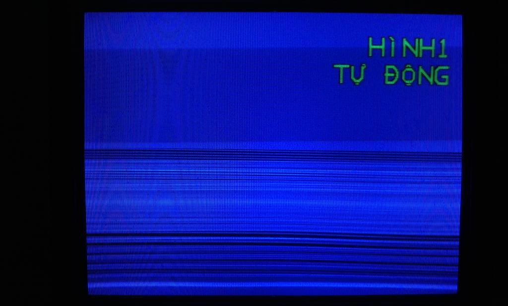

  • chào anh em trên diễn đàn mình mới nhận lại của thợ con tivi TCL 21M62SAX tổng 11135 ic mành tda8172a tình trạng như sau
    Điện trở 2 đường nguồn -14 và +14 cấp tro ic mành rất nóng
    ic mành cũng rất nóng
    đã thay ic mành tụ loc nguồn chính và các tụ loc nguồn 110v, -14 và +14 cấp cho ic mành
    đã kiểm tra tụ trở quanh ic mành đều tốt
    đã thay thử cả lai tia
    cám ơn anh em trên diễn đàn cuối cùng mình cũng đã làm được
    mình cắt mạch cấp nguồn - và+ bỏ đi và câu bằng sợi dây máy chạy bình thường luôn
