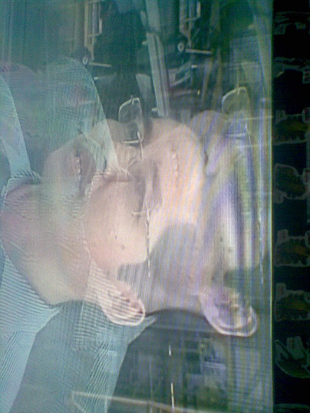

Nguyên văn bởi BBC-CNN Xem bài viếtBệnh đặc trưng của dòng TCL loại này . Mất xung đồng bộ về chân 62 của TMPA8873. Tín hiệu Sync được tách từ chân 45 ( video out) qua mấy con Q để tách xung này đưa vào chân 62
Nguyên văn bởi mitsumi-2000 Xem bài viếtvậy bạn có thể cho một liều thuốc trị hiệu quả pan này ko?
