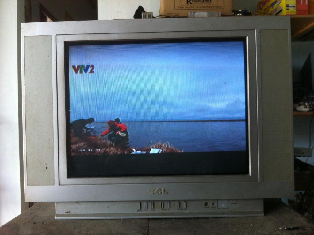

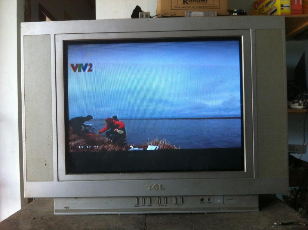

Chào ae xin ae giúp com TCL này với, TCL model 21H286, IC tổng 8823CRNG5JB3, mành LA7840, có hiện tượng thu hình khoảng 5-6cm phía bên dưới bên trên thì bị thưa hình, mình đã thay hết C đường mành, thử thay LA7840 và nhớ nhưng vẫn không được vậy nhờ ae cho hướng giải quyết với cảm ơn ae nhiều.
đây là hình của tivi

vol- về 0 giữ và bấm display bên remote

Nguyên văn bởi votricuong Xem bài viếtsao không mở sẻvice ra chỉnh lại vậy bạn ??
Nguyên văn bởi dientuquyhop Xem bài viếtCảm ơn bạn nhiều, mình đã thử chỉnh nhưng khi ra đủ thì phía trên màn hình khoảng 5cm vẫn bị thưa hình
Nguyên văn bởi acer123 Xem bài viếtbạn kiem tra R XUN QUANH VẸT ĐI NÓ TĂNG TRỊ SỐ [CÂY 3K3,4K7]Nguyên văn bởi anhnamdinh1 Xem bài viếtcày trở là được bạn ạ nó tăng trị số phải đo chính xác hoặc kiểm tra kỹ mạch hồi tiếp
