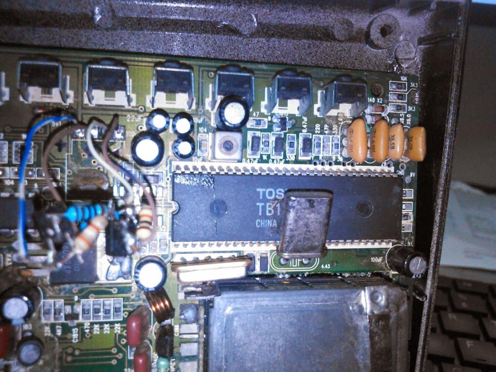

        • Chào các anh ,em có một con tv trung quốc dùng TB1238AN , S3P8819XZZAQB9 không có hệ tiếng BG trong menu ,chỉ có I và D/K nên không xem được truyền hình cáp SCTV . Xin chỉ em cách độ cho nó có hệ BG .
          TV này loại trên xe hơi nhỏ xíu màn hình có 5 inch thôi hiệu JEEJA , em mua lạc xoong nhật tảo 40.000 không có remote . Về dùng test camera . Giờ mọi thứ ok chỉ bị thiếu hệ tiếng BG. Em nghe nói thay thạch anh hay mở menu service gì đó mà không có remote. Cảm ơn trước ạ
          • Nguyên văn bởi longthienuy Xem bài viết
            bạn xem có thạch anh 4.5,6.0 không vậy
            • IC samsung S3P8819XZZAQB9 cHẠY THẠCH ANH 6M, con toshiba TB1238AN chạy 4.43 M, trong menu chỉ có D/K và I
                bạn coi trong vĩ .thach anh màu vàng 3 chân
                • Nguyên văn bởi acer123 Xem bài viết
                  1 con 6.0 1 com 6.5 ngoài bìa ạ
                    [ATTACH=CONFIG]80871[/ATTACH]
                    bạn xem 2 thạch anh ở trong đó .6.0 phãi không.nếu muốn xem đài anten thì thay 6.5,còn xem cáp 5.5[thach anh đó trong máy đời cũ cũng có]2 cây nằm ở trong là tiếng ,còn 2 cây ở bìa vĩ là hình
                    • dạ em vọc ngay ạ, từ trái sang phải : L6.0H - L6.5H- X6.5B- X6.0B.
                      • hì có tiếng rồi, cám ơn ạ, nó không thay đổi gì trong menu cà, chỉ đá qua đá lại 2 con thạch anh thôi mà chuyển hệ
