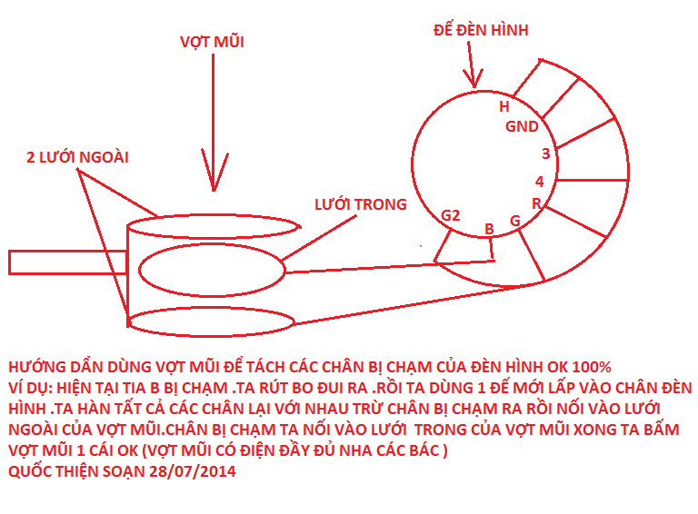

Bị chạm 1 tia thì Bạn cắt rời tim đèn (Heater) ra khỏi mạch. Sau đó láy dây quấn 3 vòng FB rồi hàn vào 2 chân tim đèn (Nhớ trước khi cắt, bạn cho máy chạy & đo đốt tim "zin" bao nhiêu để khi ta quấn & đo cho đúng như củ nha!). Chúc Bạn thành công!Nguyên văn bởi anh_tuan Xem bài viếtcác bác cho em hỏi con tivi trung quốc đèn hình bị chạm 1 tia khắc phục thế nào vậy ..trc em đọc có bác biết cách khách phục chạm 1 tia trong đèn hình ...Email:tranthanhtam6875@gmail.com.vn

dùng vợt mũi tách ra okNguyên văn bởi anh_tuan Xem bài viếtcác bác cho em hỏi con tivi trung quốc đèn hình bị chạm 1 tia khắc phục thế nào vậy ..trc em đọc có bác biết cách khách phục chạm 1 tia trong đèn hình ...ĐIÊN TỬ QUỐC THIỆN
