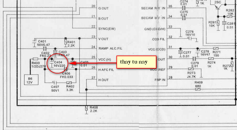

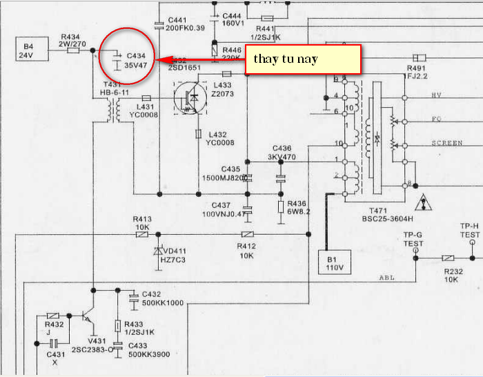

CHÀO CÁC BÁC .bác nam dinh ơi bác bệnh giúp em với em SAM-21DAE7S TỔNG-8873MANG278400-5Q0765 -CÓ MẠCH MÉO RỐI. bệnh của nó ban đầu là hư nguồn chết 5q0765 em thay vào nguồn ra 115v -180v- 24v - 18v . các nguồn ra 5v-8v cấp tổng bt
mổi lần cắm diên vào nguồn ra cao áp vừa chạy nghe có tiếng rít cái là mất nguồn , có nguồn lại tiêp tục rít mất nửa cứ thế vậy hoài em củng đả thay cao áp rùi ko phải kt con méo rối rùi và diot zone va mấy tụ dameper rùi củng vậy. vây các anh và bác có su huynh nào gập qua làm ơn chỉ bảo em xinh cảm ơn nhiều lăm em làm hai ngày rùi ko ra bệnh bí quá em bots lên nhờ các sư huynh và anh chỉ bảo giùm .!!!!!!!!!!
Nguyên văn bởi tamdientudt Xem bài viếtcám ơn minh phung đả góp ý nhe khâu nầy mình đả làm chạy ok .chỉ có phần méo rối và vùng cao áp thôi mổi lần có tiếng rít của cao áp là bảo vệ cắt nguồn chứ tải giả vẩn ổn và ok ko có gì ???
Nguyên văn bởi xeltek Xem bài viếtbạn thay tụ C404 (220MF/16v) ở chân 25 ic 7810(7818) tụ C407 (1MF/50V) tại chân 26 ic 7810(7818) và tụ c434 lọc cho biến áp Driver (T431) có trị số 47MF/35V
